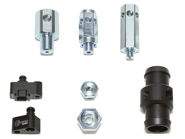

    Hallo.
    Ich installiere gerade die Öltemperatur- und Öldruckanzeigen der Marke Depo Racing. Sie haben ein orangefarbenes Kabel, das mit der „Dash-Beleuchtung“ verbunden werden muss – also etwas, das aktiv wird, wenn man nachts die Fahrzeugbeleuchtung einschaltet, damit die Helligkeit der Anzeigen reduziert wird. Das Problem ist, dass ich keine Ahnung habe, wo ich das richtige Kabel dafür finde. Hat jemand diesen Einbau schon gemacht und kann mir helfen?
    Vielen Dank!
    Gabriel
