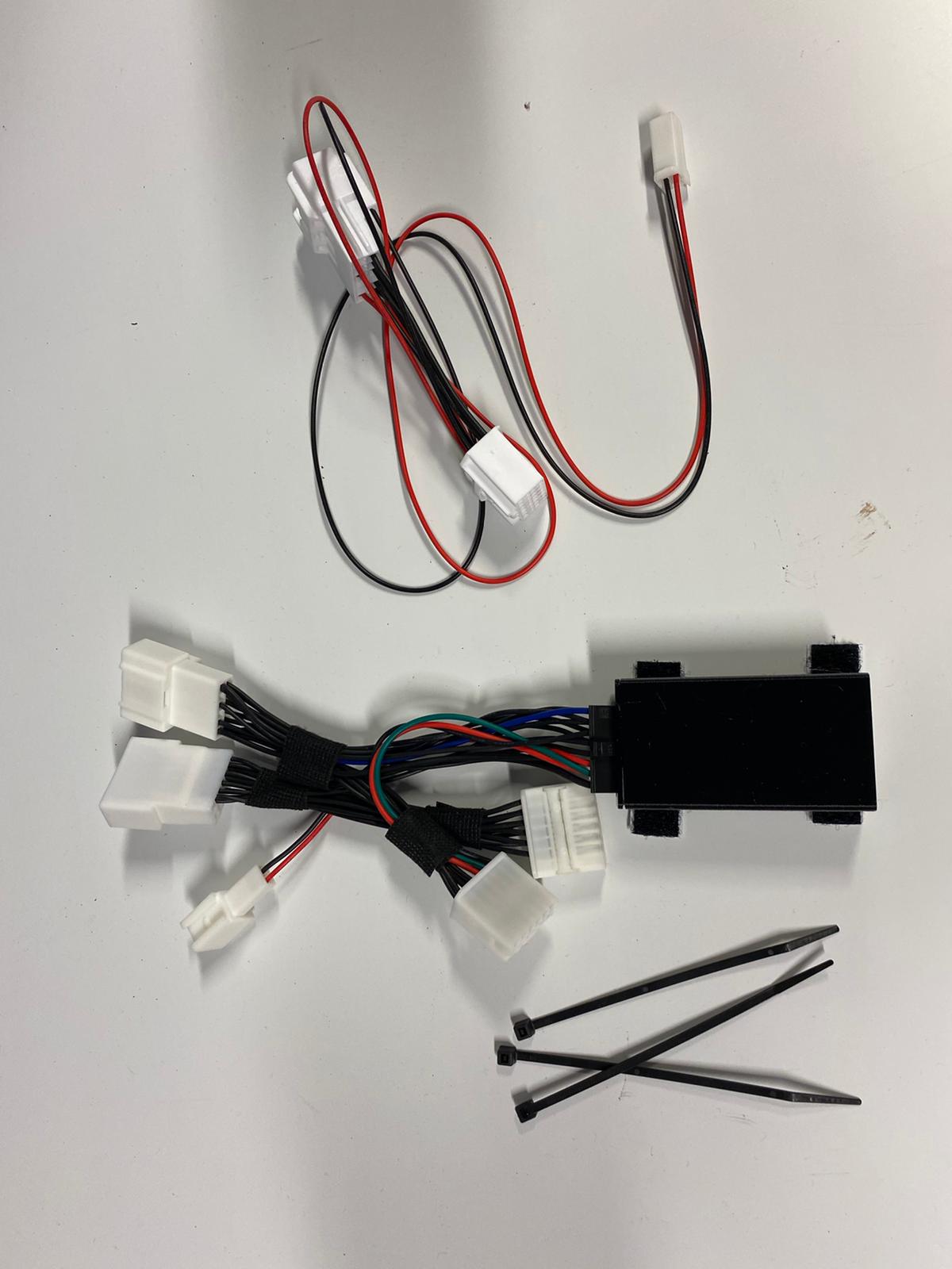

    Der aktuelle Eintrag im "Lastenheft" meines MX-5 ist heute Sebastian S. gewidmet. An dieser Stelle nochmals ein ganz herzliches Dankeschön für die super nette und vor allem kompetente Hilfe beim Einbau des Zymexx Fenster-Controllers :thumbsup: . Auch nochmal Gruß an Deinen "coolen" Vater ;) .
    Also, heute war Einbautag für das vor einigen Tagen gelieferte Fenstermodul von Zymexx:
    Automatic Roll-Up Windows Controller MX-5 ND, ABARTH/Fiat 124 Spider
    zymexx.de
    Mal abgesehen davon, dass ich 190 Euro für so ein Teil schon ziemlich "sportlich" finde, gilt das Motto: "Angebot und Nachfrage bestimmen den Preis". Es hat mich ja keiner gezwungen es zu machen. Auch ungeachtet dessen, dass ich es nach eigener Erfahrung mit diversen Cabrios und Roadstern absolut nicht nachvollziehen kann, dass Mazda hier den "Rotstift" angesetzt hat. Die Funktionen die ich hier nachrüsten wollte, sind in meinen Augen eigentlich als absoluter Serienstandard anzusehen. Aber sei's drum :) .
    Jedenfalls funktioniert jetzt alles so wie es soll. Verdeck auf: beide Fenster fahren komplett runter. Verdeck zu: beide Fenster fahren komplett hoch. Länger ziehen am Schalter: Fenster fahren nicht nur komplett runter (Serie) sondern jetzt auch komplett hoch. Am Schlüssel 2x auf/zu drücken: die Fenster fahren ebenfalls komplett hoch bzw. runter.
    SO sollte es eigentlich ab Werk sein!!!
    Also nochmals vielen Dank an Sebastian und ich werde mich in jedem Fall bei nächster Gelegenheit dafür revanchieren :thumbup: :)
    VG und allen ein schönes und sonniges Wochenende
    Martin
