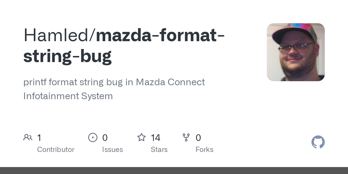

  • Beim Forschen zu dem Thema sind noch mehr unangenehme Dinge aufgefallen die Mazda so als Trackrekord hat für fehlende Input Überprüfung. https://99percentinvisible.org…e-roman-mars-mazda-virus/
    GitHub - Hamled/mazda-format-string-bug: printf format string bug in Mazda Connect Infotainment System
    printf format string bug in Mazda Connect Infotainment System - Hamled/mazda-format-string-bug
    github.com
    Ich vermute dass auch daher die heftigen Crashes mit dem Carplay2Air kommen, da wohl Fehlerbehandlung wenig bis garnicht stattfindet.
    Generell hebt es nicht mein Vertrauen in die Autos (auf Softwareseite).

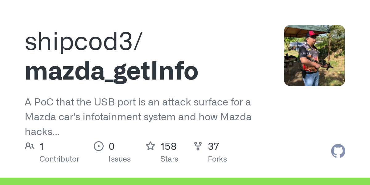

    Noch eine andere Randnotiz zum MZD (was klar ist sonst gäbe es die MZD Hacks ja nicht):
    https://carbuzz.com/news/here-s-why-you-shouldn-t-connect-your-phone-to-a-mazda-rental-car
    GitHub - shipcod3/mazda_getInfo: A PoC that the USB port is an attack surface for a Mazda car's infotainment system and how Mazda hacks are made
    A PoC that the USB port is an attack surface for a Mazda car's infotainment system and how Mazda hacks are made - shipcod3/mazda_getInfo
    github.com
