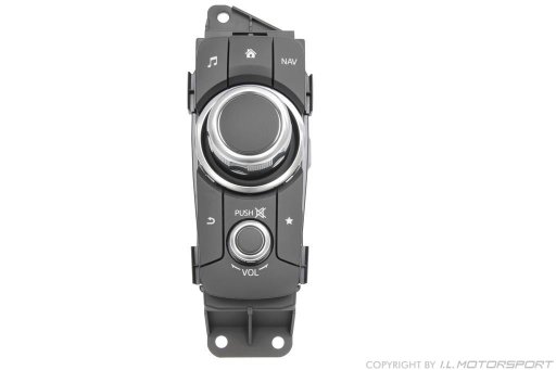

Guten Tag, die Suche hat leider nichts zutage gefördert. Bei mir klemmt der "Home" Knopf auf der Mittelkonsole. Er ist permanent gedrückt, so als wenn iigendeine Feder klemmt oder kaputt ist. Die Knöpfe für "Musik" und "Navi" funktionieren und rufen auch die entsprechenden Funktionen auf. Kann man selbst die Abdeckung entfernen und versuchen was zu reparieren? Oder ist das eini Fall für die Werkstatt?

Die Werkstatt wird tauschen. Garantie ist wohl rum. Ich würde vorher selbst mal schrauben.
https://www.ilmotorsport.de/de…r-mittelkonsole-6686/2157

Ja, der Wagen ist von 2017 und ich habe keine Garantie mehr - selbst mit Gebrauchtwagengarantie weiß ich nicht, ob es abgedeckt wäre... Wahrscheinlich würde auch die Werkstatt wohl nur das ganze Teil tauschen.
Auf den Bildern bei IL siehst Du ja reichlich Schrauben. Beim Ausbau kann man auch seitlich unter den Schalter schauen, vielleicht ist da nur Staub o.ä.
Das Ausbauen ist, je nachdem wie zart besaitet man ist, keine schöne Arbeit. Die gesamte Mittelkonsole muss von der Rückwand an beherzt losgerupft werden und das Kabel zum "Befehlsschalter" ist nicht zu lang.
Ich würde auch erst einmal auf Staub und Krümel tippen, obwohl ein Defekt natürlich nicht ausgeschlossen ist.
Ich hatte dieses Problem auch, da der Vorbesitzer wohl mal etwas Cola über dem Schalter vergossen hat.
Ich konnte das Problem mit einem kurzen WD40-Sprühstoss in den Schalter beheben. -
Ich konnte das Problem mit einem kurzen WD40-Sprühstoss in den Schalter beheben.Vorher Druckluft ausprobieren, es gibt Tastaturreiniger.
https://www.amazon.de/D-RECT-Druckluftspray-Druckluft-Reinigung-110...
Bei mir war zum Glück nur Dreck drin. Ausgepustet und ein Hauch WD40.
