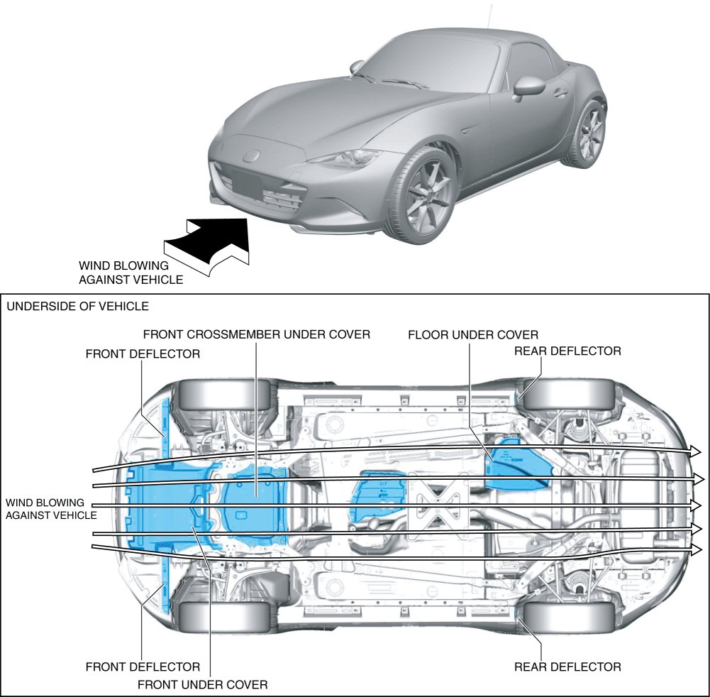

Frage an die Profis, stellen die Streben für unten hinten eine Alternative für die hintere Domstrebe dar?
Was ist denn im Originalzustand unten hinten verbaut? Ein Blech oder nix?
Geschätzt bringen die Unterbodenstreben ca. 70-80 % der hinteren. Wenn man keine hintere verbauen möchte, dann lohnt es sich auf jeden Fall die UB-Streben zu verbauen.
Für mich wirkte das Auto nur mit der vorderen Strebe nicht mehr homogen, wie aus einem Guss, sondern hinten zu weich.
Im Original ist ein relativ weiches Blech verbaut.
