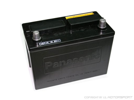

  • 2002er das ist ein NB oder ?
    Wenn du noch die originale Batterie hast ist das eine Panasonic Gel Batterie, diese entleert sich im Stillstand fast gar nicht.
    Wenn du noch die originale Batterie hast ist das eine Toschiba Reinblei Batterie, diese entleert sich im Stillstand fast gar nicht.
    Die originale Batterie bei NA und NB ist eine Gel-Batterie von Panasonic.
    MX-5 Mazda Batterie - Original Panasonic
    Original Mazda Gel-Batterie, 32AH (BxHxT 235mm x 160mm x 125mm; Pole 25mm hoch) wie werkseitig eingebaut !!! Warum Original Panasonic ? Es befinden sich an…
    www.ilmotorsport.de
    Nach nun 9 Jahren könnte die wirklich hinüber sein. Eventuell lässt sie sich noch beispielsweise mit einem CTEK retten.
