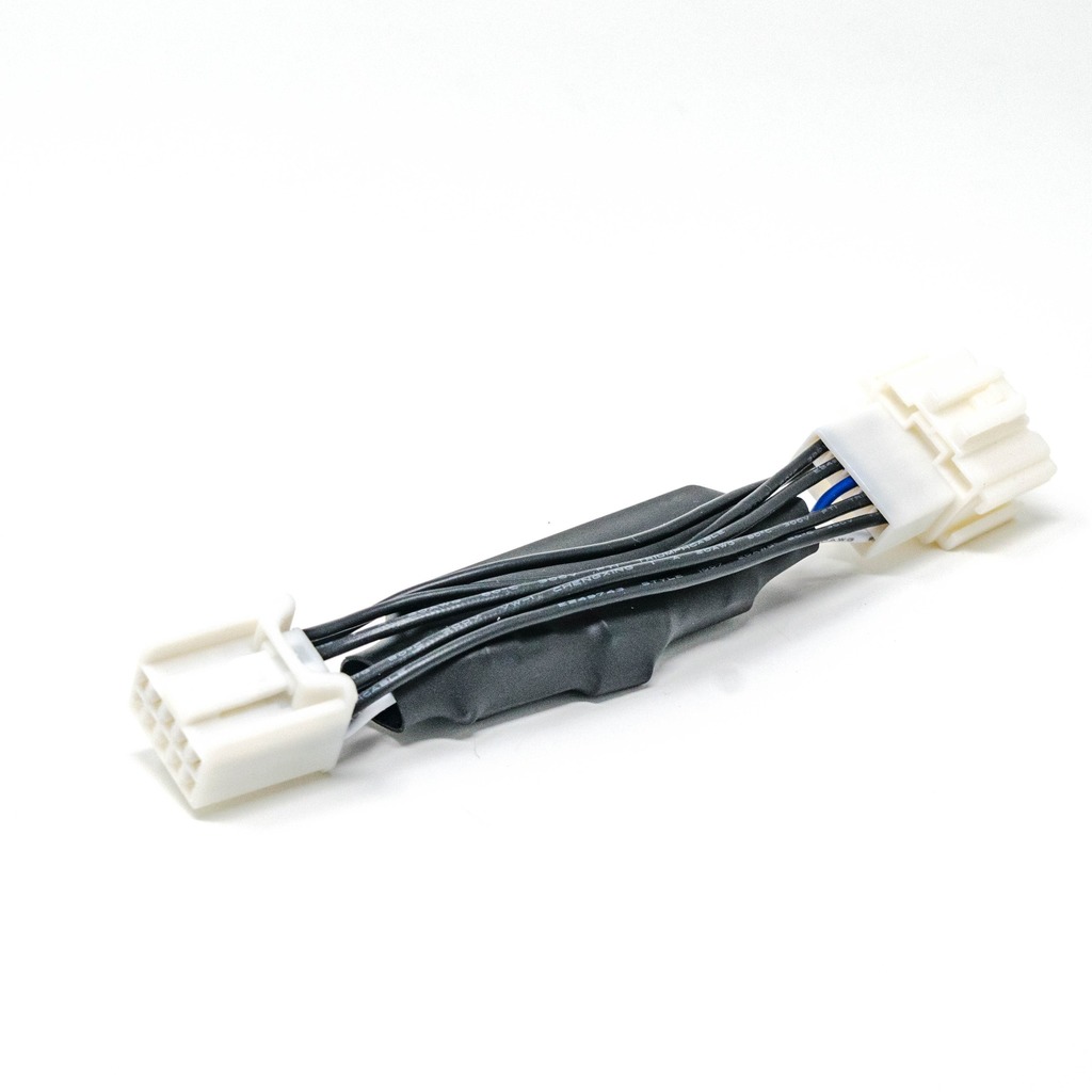

    Allerdings (Spoiler) nur mit Zusatz möglich von MX5things. Das Modul bekommst du bei unserem „@kugelfisch“ im Zymexx Shop.
    ab Werk gehts nicht, aber nachträglich schon. Allerdings gibts dafür keine StVZO Zulassung, wenn ich richtig erinnere. Machbar ist es aber.
