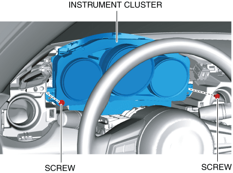

  • Moin,
    Ich habe ein, naja "Problem". Kurz nach dem Kauf bekam ich zwei neue "Beifahrer". Genauer gesagt sind es zwei kleine Käfer. Ich habe sie damals liebevoll Horst und Dieter genannt. Ihr Zuhause ist die linke Tachoeinheit also das runde Display. Horst und Dieter sind nun schon leider eine ganze Weile tot, kullern aber immer noch im Tacho hin und her. Toll sieht es natürlich nicht aus wenn dort zwei Käferleichen wohnen und Miete zahlen sie auch nicht. Langsam wurde ich den beiden überdrüssig.
    Ich habe die Werkstatt gebeten die Käfer zu beseitigen aber der feundliche meinte, dass man das komplette Amaturenbrett ausbauen müsse. Auf Garantie würde das nicht gemacht werden, da ja "nichts kaputt ist".
    Gibt es denn einen einfachen Weg meine Weggefährten aus ihrem Zuhause zu verbannen ohne gleich das ganze Auto zerlegen zu müssen?
    Also es müsste eigentlich nur die linke Tacho ausgebaut, geöffnet und wieder eingebaut werden. ?(
    Grüße Danny
  • INSTRUMENT CLUSTER REMOVAL/INSTALLATION | 2016 ND Shop Manual
    < Previous Next > CAUTION: NOTE: 1. When replacing the instrument cluster, perform the configuration. (See INSTRUMENT CLUSTER CONFIGURATION (USING READ/WRITE…
    www.hexorcism.com
    Sieht nicht sehr wild aus, sollte gut machbar sein :)
