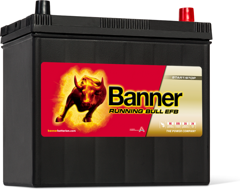

  • Da Mazda derzeit ja offensichtlich nicht liefern kann, habe ich beim Auto Doc eine japanische Batterie bestellt.
    Zudem auch noch ca. 60% günstiger als die Original von Mazda. Und wenn sie vielleicht auch nicht so gut ist, so hilft sie mir dennoch über die Lieferschwäche von Mazda hinweg!
    Ronotto: Haste mal nen Link zu der bestellten Batterie? Danke ...
