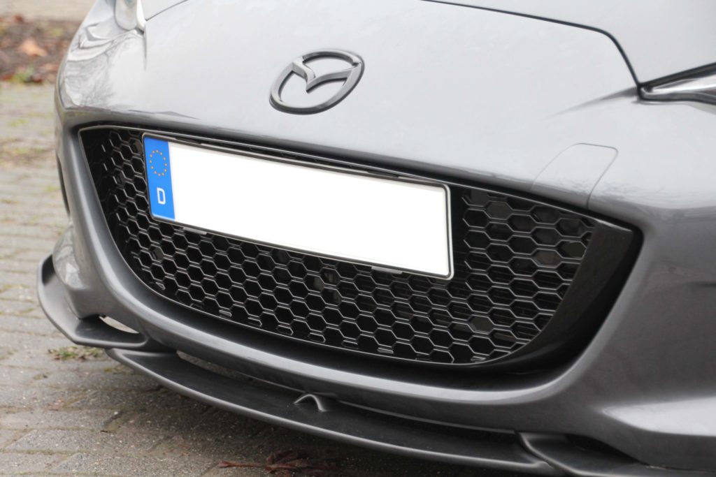

  • Hallo Dirk,
    wir haben die Montage ebenfalls am Freitag durchgeführt. Wir haben hierfür ca. 1,5 Stunden benötigt. Allerdings haben wir die silbernen Distanzstücke nicht schwarz lackiert und sie scheinen jetzt durch, wenn man in den Kühlergrill von der Seite hineinschaut. Das werden wir aber noch in kürze korrigieren.
    Wir haben von dem Original Kühlergrill nichts abgetrennt um es beim Spidergrill wieder zu verwenden. Wir haben aber in die Sensorleiste zwei kleine Löcher gebohrt, die es uns ermöglichten mittels der rahmenlosen Nummernschildhalter das Nummernschild durch den Grill hindurch zusätzlich an der Sensorleiste zu fixieren. Das Ergebnis ist nach ca. 100 km immer noch bombenfest.
    Die von Zymexx beigelegte Montageanleitung war nicht immer ganz eindeutig. So mussten wir zum Beispiel mehr Schrauben und Clipse lösen um den Stossfänger zu entfernen, als in der Beschreibung stand. Aber wenn man vorsichtig arbeitet bekommt man das natürlich mit.
    Das Ergebnis kann sich allerdings sehen lassen:
    Rheinländer aus Leidenschaft!
