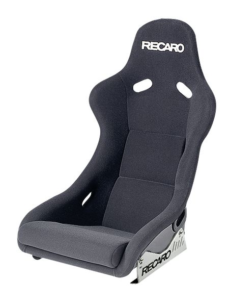

  • Kann ich als einigermaßen begabter Schrauber den Pole Position problemlos selber einbauen (geplant ist nur die Fahrerseite)? In der Beschreibung steht ABE. Heisst das, das die nicht mehr eingetragen werden müssen?
    Sitz Recaro Pole Position ABE
    Seitenbefestigung nicht im Lieferumfang enthalten! Erhältlich in 3 Varianten. PROFI-FEELING FÜR DIE STRASSE Sie ist eine reinrassige…
    sps-motorsportshop.com
