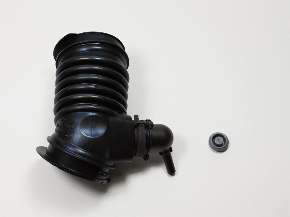

    Erstmals muss Mann folgende Teile bei Mazda bestellen:
    HOSE-AIR (PEFA-13-220)
    Grommet (Stöpsel) P51B-13-252.
    [Blockierte Grafik: http://s20.postimg.org/rdv1glacp/DSCN7131_1.jpg]
    Leider muss Mann das ganze Teil kaufen, aber nur den kleinen Dome wird benützt.
    Mann kann das ganze teil installieren, aber macht kein Sinn, nur extra Arbeit.

    Als letztes von das neu gekauftes Hose-Air Teil den Oberseite abnehmen und im Auto montieren. Kleine Hose montieren und als letzteres die Grommet im
    Schütz Bord montieren. Da dieses Teil nicht zu lieren war (ist jetzt eingetroffen ) habe ich das Loch bit ein Stücken Bitumen dammmaterial verschlossen bis ich
    den Teil bekommen habe.

  • Da ich @rdeknegt darauf angehauen hatte, mal diesen Thread zu eröffnen, habe ich mich für eine Antwort etwas vorbereitet ;)
    Im US-Forum gibt es dieses Thema schon etwas länger und dort hatte ich seinen User-Namen auch bei einem Beitrag gesehen ;)
    Der Original-Stöpsel in der Spritzwand sollte so aussehen
    In den USA sind aber auch welche in den Gemischtwarenladen gegangen und haben sich etwas passendes gesucht, um die Öffnungen oben der "HOSE AIR" zu verschließen...
    Man kann da nen Deckel von einem Pillendöschen...
    ...oder andere passende Deckel nehmen...
    Aber so sieht es dann im originalen Rückbauzustand aus...
  • Original Stöpsel habe ich auch seit Nachmittag drin.
    danke fürs Bild, brauche ich dann nicht mehr zu machen.
    Stöpsel kostet Euro 1,49
    Gruß Rob
