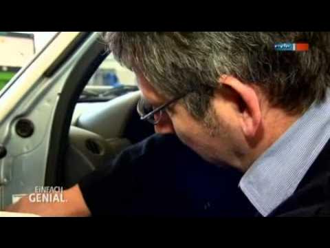

  • Das Problem wäre wohl einfach zu lösen. Ich kann wirklich nicht verstehe, weshalb diese Lösung hier es noch nicht in die Serie geschafft hat. Sinnvoller als so manche Neuigkeit, die uns regelmäßig präsentiert wird.
    Stufenlose Türbremse für PKW MDR Einfach Genial
    Dies ist ein Mitschnitt aus der Sendung Einfach Genial des Senders MDR vom 22.01.13 um 20:00 Es handelt sich um einen Bericht über eine stufenlose Türbremse...
    youtu.be
  • War beim Golf eine zeitlang in Serie. Es gab aber massiv Gegenwehr von den Kunden, weil das gewohnt "sichere Rastgefühl" fehlte und die Haltekräfte bei bestimmten Steigungen nicht ausreichen. Ist daher wieder umgestellt worden. Als Entwickler sieht man - wie man es macht ist es falsch.
