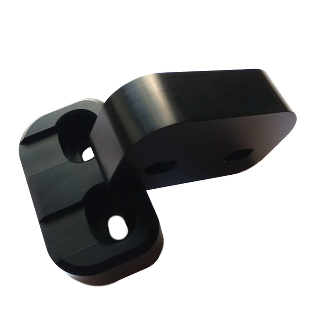

  • Da es in diesem Thread zum ersten Mal ausdrücklich um die Türführungen von CravenSpeed geht und nicht um die von Ken Auto, schreibe ich auch hier und nicht in einem der anderen Threads.
    Trotzdem der Vollständigkeit halber und als Wiederholung kurz meine Einschätzung zu den Ken Auto Door Bushings, die ich ca. 24 Stunden an meinem ersten ND montiert hatte.
    Einmal: Hat das schon mal jemand verbaut - MX-5 Türführung B-Säule , verstärkte Ausführung , Ken Auto Japan
    Zweimal: MX-5 Türführung von Ken Auto Japan

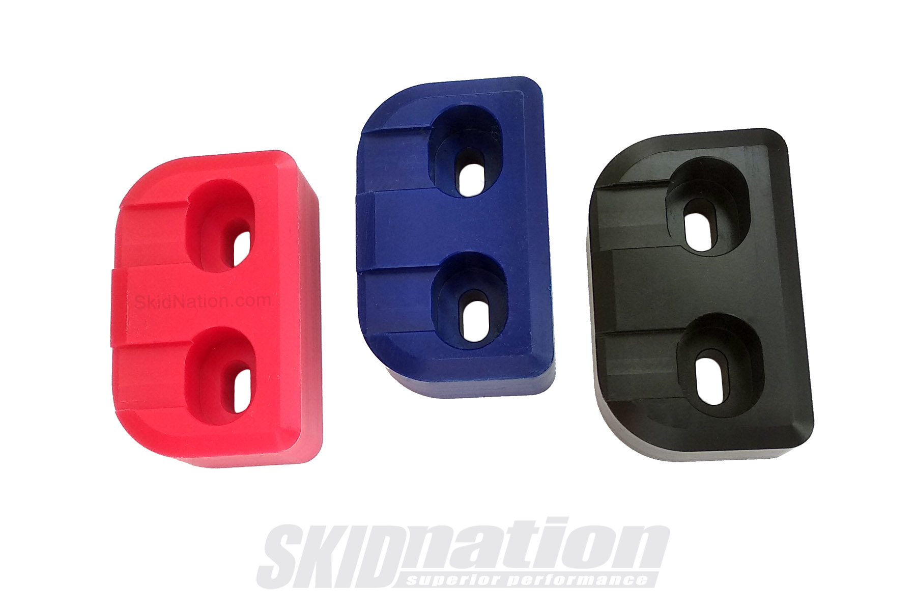

    Jetzt neu, dasselbe in grün rot von CravenSpeed. Bestellt am 23. Mai, geliefert heute. Vorbildlich.
    Das Material scheint im Gegensatz zu den Ken Auto Door Bushings ein klein bisschen nachgiebig zu sein. Die Form passt - im Gegensatz zum Ken Auto Produkt - perfekt in die Führung in der Tür. Auf zum Größenvergleich mit dem OEM-Teil.
    Auffällig ist insbesondere die größere Höhe und die in den Maximalabmessungen etwas kleinere Tiefe. Dennoch schließen die Türen problemlos und tatsächlich mit einem deutlich satteren Geräusch.
    Anders als bei Ken Auto werden die originalen Schrauben und Unterlegscheiben für die Montage verwendet. Ich habe in mehreren Schritten die Führungen immer wieder ein wenig nach außen bewegt, die Schrauben etwas fester angezogen und die Tür geschlossen. Irgendwann ließen sich die Führungen dann nicht mehr bewegen und ich habe sie weiter festgezogen. Ab einem bestimmten Punkt scheint sich das erforderliche Drehmoment nicht mehr zu erhöhen. Man sieht, dass die Unterlegscheiben in das Material gezogen werden. Das ist wohl der richtige Zeitpunkt, nicht noch mehr Kraft aufzuwenden. :D
    Sieht - zumindest zu Mondsteinweiß - gut aus, die Türen gehen noch problemlos - und mit einem satten Plopp - zu. Ziel erreicht.
    Wirken sich die Teile jetzt wirklich auf die Steifigkeit der Karosserie aus? Komplett ausschließen kann ich es nicht. ;) Es kam mir bei der Vergleichsfahrt so vor, als ob die heruntergefahrenen Scheiben weniger rappeln, aber das ergibt eigentlich keinen Sinn. Zumindest hat sich nichts verschlechtert, also dürfen sie bleiben.
    Die Türen zuzuwerfen (macht ja hier sowieso keiner, oder?) klingt übrigens nach Aua. Also immer schön mit der Hand am Griff zuschieben. Dann hat man auf jeden Fall Spaß an der Sache. Die Farbe ist nicht so schweinchenrosa, wie es auf einigen Bildern wirkt, es ist tatsächlich ganz eindeutig ein Rotton. Passt farblich gar nicht so schlecht zu den Unterbodenstreben von I.L.-Motorsport ... :whistling:
