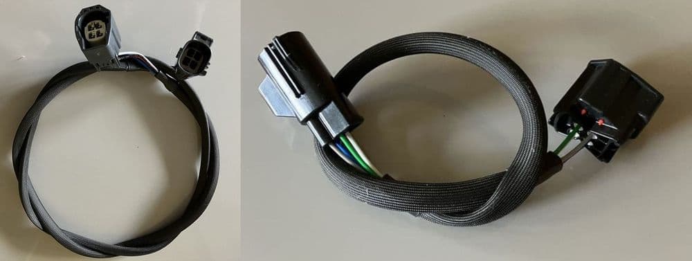

    Ausserdem ist das kabel der Lambdasonde ziemlich bzw. bedenklich kurz zum Anschluss am Krümmer und musste 2 halterungen rausklipsen, damit es überhaupt passt... habt ihr das anders gelöst? verlängert?

    Für das Kabel wäre natürlich eine passende Verlängerung schön um nicht löten oder pressen zu müssen. Muss ich mal anschauen :-/
