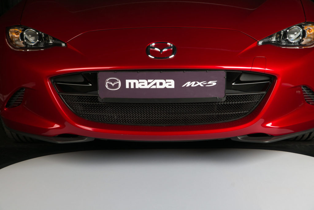

  • Bzgl. des Klimakondensators freue ich mich dann nicht nur aus optischen Gründen über meinen neuen Grill von Zymexx.
  • im Rahmen der Inspektion kein Rost festgestellt. Hab ihn mir auch von unten angeschaut. schaut alles noch sehr gut aus. das Auto wird täglich ca 240 km autobahn gefahren. da wird man wirklich mit Salz berieselt. Hohlräume kann ich nix sagen.
    ist der so fein dass da merklich Steinschläge vermieden werden und dabei noch ausreichend Luft für die Kühlung durchläßt?
  • Den halben Meshgrill fahre ich auch aus zwei Gründen:
    1: Schutz: Größere Steinchen gehen gar nicht durch, halbe Tauben auch nicht. Kleiner Steinchen und Sand treffen zum Teil das Gitter direkt oder streifen es. das ist besser als ungehindert durchzukommen.
    2: Die Optik des ND wird durch den halben Meshgrill eher betont als verändert. Ohne finde ich zwar noch besser aber es stört mich auch nicht.

  • @chickimicki-5
    Finde den Grill auch optisch hochwertiger und schöner.
    Man kann anhand der Bilder einen guten Eindruck vom Schutz bekommen:
    Front Meshgrill small schwarz
