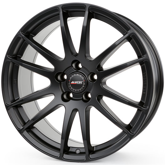

    Ich hab mich jetzt zwecks 17 Zoll Felgen für den Winter (leider habe ich ja nicht viel Erfahrungen/antworten bekommen) erkundigt. Es gibt Felgen von 6.5 J bis 7.5J . 7.5 sieht vermutlich am besten aus da die Felge breiter ist, was mir für den Winter aber nicht all zu wichtig ist. Allerdings möchte ich schon das der Reifen gut auf der Felge sitzt und aussieht. Ich habe nämlich schöne und preiswerte 17 Zoll gefunden , allerdings 6.5J.
    https://www.felgenoutlet.de/de…sible_rim_id=4228&inch=17
    Meine Frage wäre nun, ob die dann vom Gummi "gefressen" werden ? Ich würde dann auch die 205/45 nehmen und nicht die 215/40. Hat jemand so eine Felge?

  • In meiner Nachbarschaft fährt jemand diese Felge mit Winterreifen in 205/45 17 Zoll auf einem ND. Sieht nicht verkehrt aus.
    Die Original Mazda Felge ist 7x17. Bei einer Tieferlegung musst Du nicht die Originalfelgen nehmen, sondern kannst aus dem Zubehör greifen. Habe ich sowie viele andere hier auch im Zusammenhang mit einer Tieferlegung gemacht.
