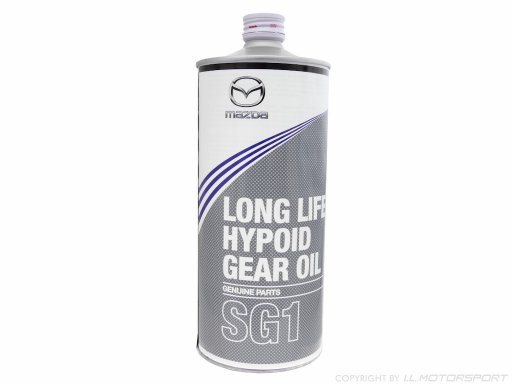

Durch Zufall bin ich auf folgende Fußnote ( *4 ) im Handbuch aufmerksam geworden, was das Getriebeöl betrifft...
