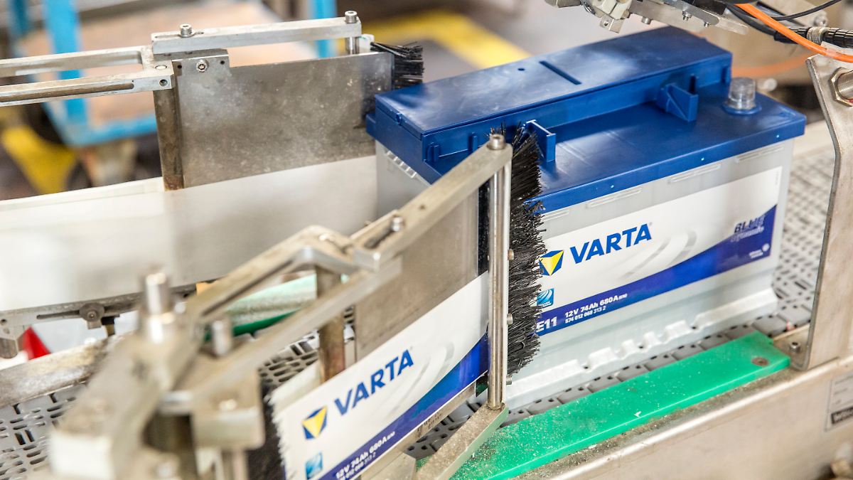

    Schau auch mal hier.
    Das Geheimnis der modernen Autobatterie
    Eine Autobatterie tauschen? Ist ganz einfach! Nur bei älteren Autos. Wer einen Wagen mit Start-Stopp-Technik oder Rekuperations-Funktion hat, sollte den…
    www.n-tv.de
