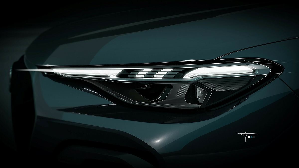

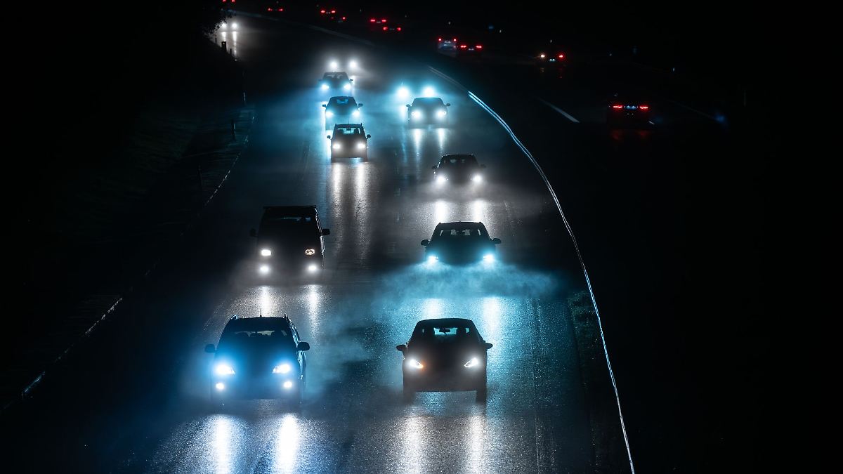

War heute beim Händler und hab mir das neue Modell mit Matrix Licht genauer angeschaut.
Weiß jemand im Vergleich zu den normalen LED was der Unterschied ist und was das in der Praxis bringt?
Oder ob man das Matrix nachrüsten kann mit welchen Kosten muss ich rechnen wenn das überhaupt machbar ist? Fragen über Fragen...
L.G 565599EE-A3CB-4AF4-BC97-E9B450DC195F.jpeg94EAC15C-7386-4D16-ADFD-1C6FB4F211CD.jpegRicardo
