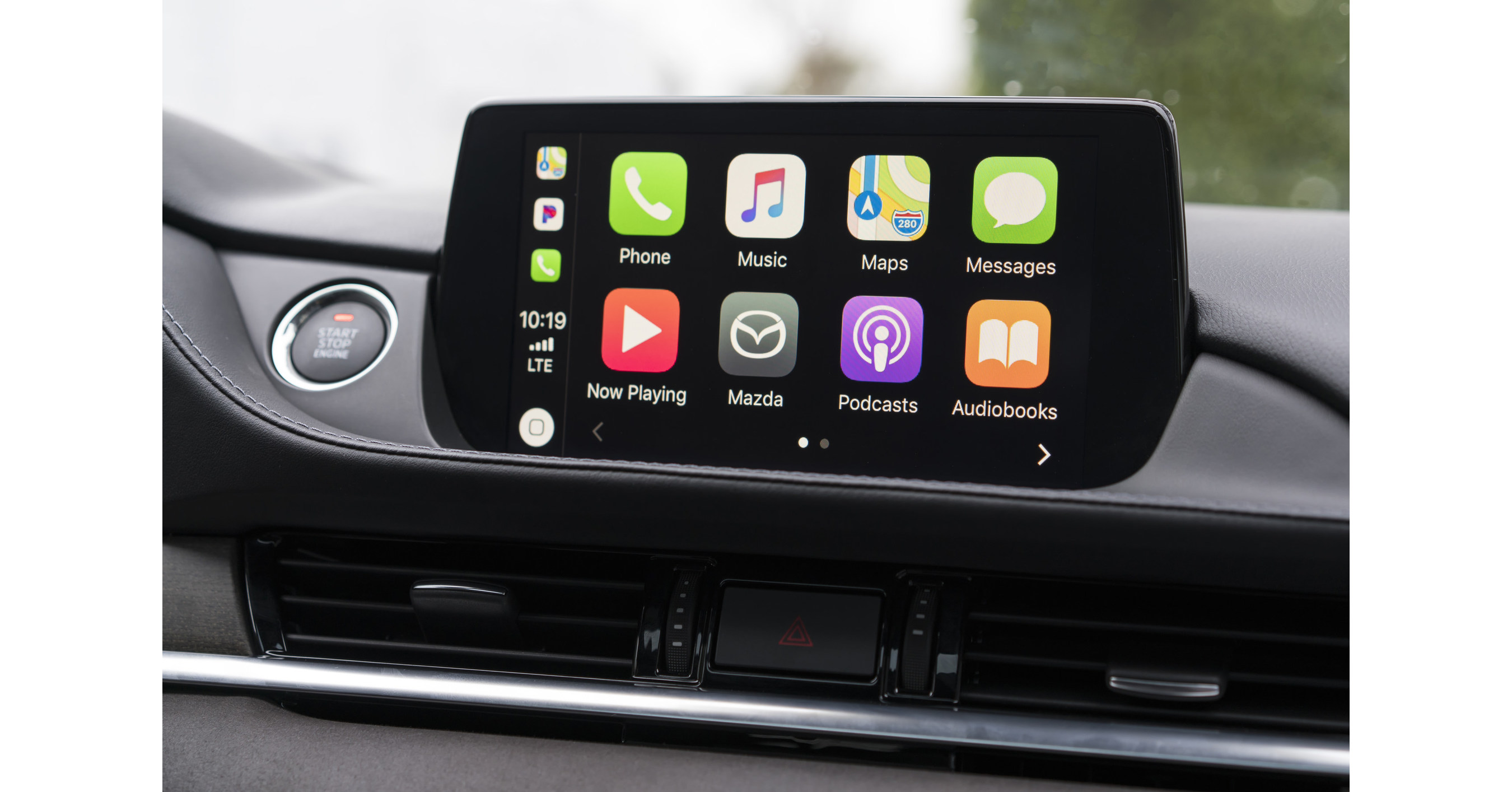

  • Mazda hatte im März 2017 angekündigt, "in Kürze" Apple CarPlay und Android Auto für das MZD zu bringen. Auch ältere Fahrzeuge sollten nachrüstbar sein.
    Bericht z. B. hier:
    http://www.computerbild.de/art…ndroid-Auto-17680833.html
    Jetzt ist Ende September 2017. Eigentlich hatte ich damit gerechnet, es wäre vielleicht ein tolles Thema, um es auf der IAA zu präsentieren. Doch seit Frühjahr war Funkstille was das Thema betrifft.
    Hat jemand Neuigkeiten zu dem Thema?
