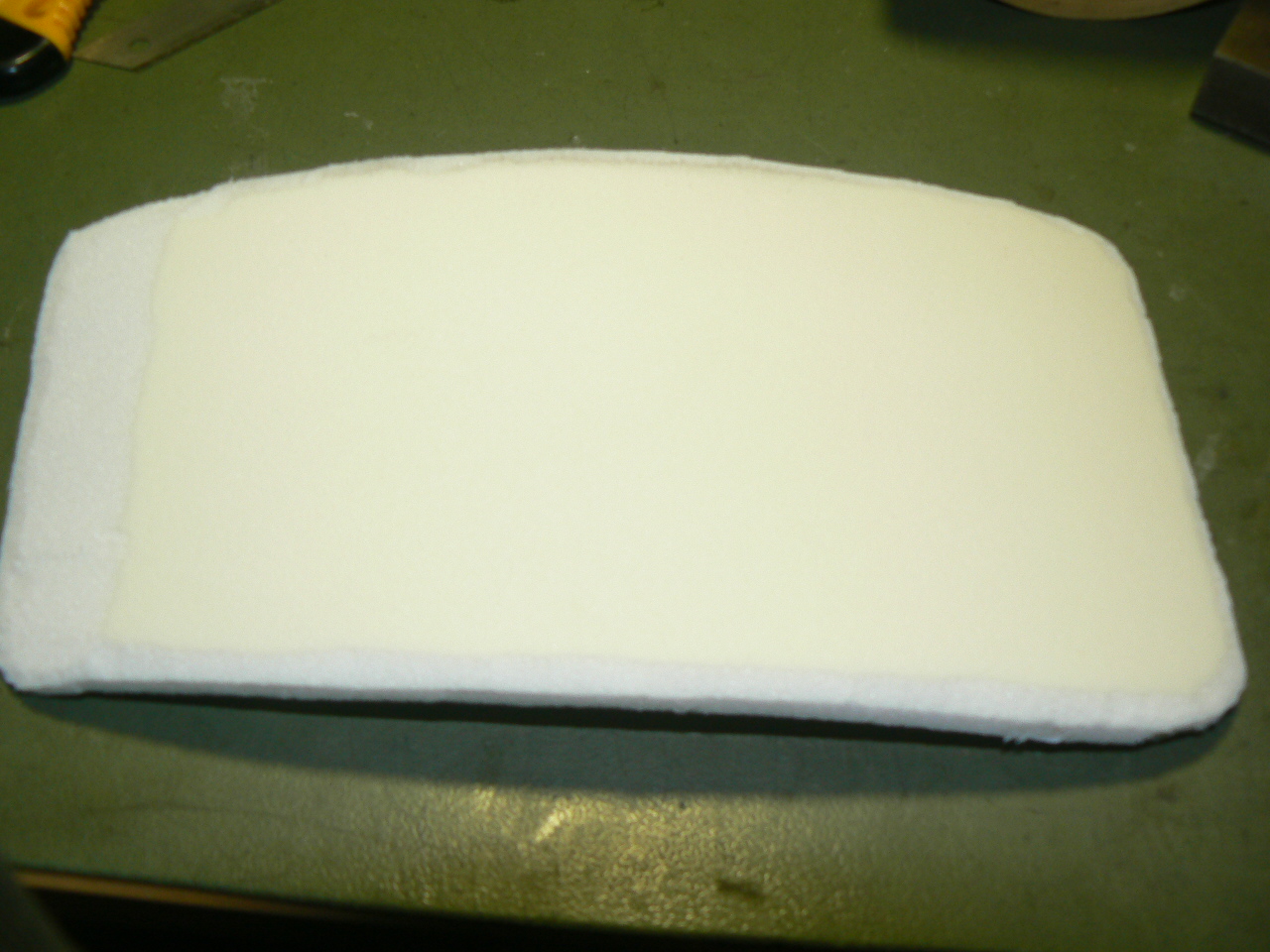

Man könnte ja nun einfach was draufkleben. das sieht meiner Meinung nach nicht soooo dolle aus. Idee war das Oberteil des Deckels aufzupolstern und mit einem Kunstleder zu beziehen. Aber eben so das man es für Original ansehen könnte. Also mal ein wenig festen 10mm Schaumstoff besorgt und an den Deckel angepasst. Nach und nach auch eine Schräge nach hinten ausarbeiten damit der Deckel später beim hochklappen nicht klemmt.

Anschließend mit Doppelklebeband auf dem Deckel fixiert. nun könnt man ja beziehen....... aber denkste. Ansich wollt ich den Bezug mit Sekundenkleber befestigen. Aber der Deckel besteht aus PP Kunststoff. Da haftet so gut wie nix drauf. Wasn Scheiss.......... Ich habs dann aber mit Pattex Aktivator und dem zugehörigen Sekundenkleber hinbekommen.
