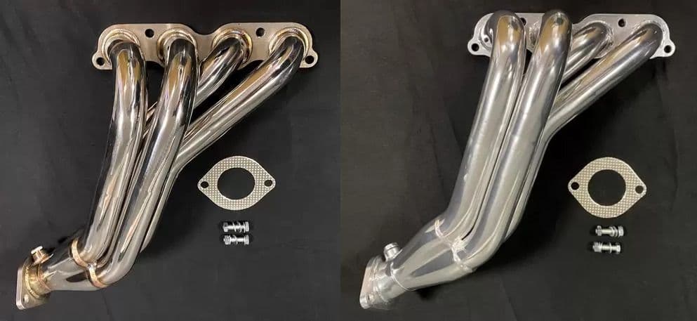

    Anpassung der Motorelektronik, Sportkatalysator, Edelstahl- Fächerkrümmer, Hosenrohr, Edelstahlauspuffanlage, Sportluftfilter, Ansaugwegoptimierung

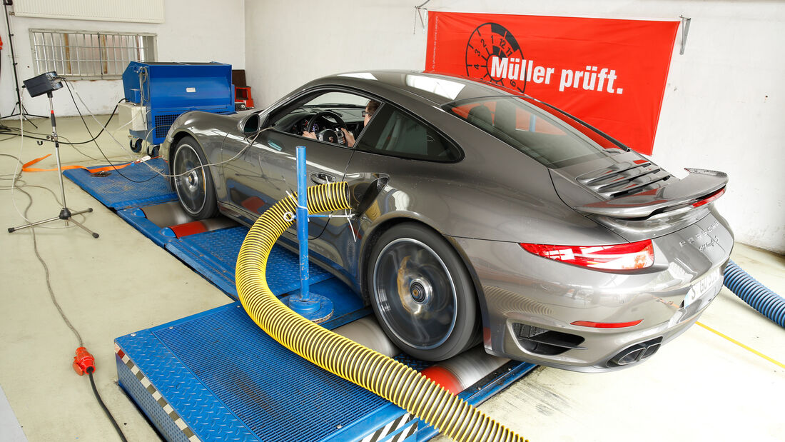

    Von den 199 PS hörte ich bereits am Telefon und war doch froh, eine abschließende Leistungsmessung bestellt zu haben. Das ist bei Wimmer nicht im Preis inbegriffen.
    Nun der erste Blick auf das Auto bzw. die Abgasanlage (siehe Fotos unten): Frau Gebel hat verstanden, was ich wollte, die Anlage schaut perfekt aus.

    Das Leistungsdiagramm ist für den Eimer, sorry. Ich habe das bei SPS bereits geschrieben und nun erst recht bei Wimmer.
    Wenn ich mehrere tausend Euro hinlatze und dann auch noch für ein Protokoll bezahlen muss, dann kann ich auch erwarten, dass ich etwas aussagekräftiges bekomme.

  • Ich frage mich grundsätzlich, ob solche Leistungsmessungen geeicht und unbeeinflussbar sind. Oder ob der Tuner an seinem Prüfstand einfach auf den 2. Knopf von links drückt und die Kurve wird linear um 20% angehoben.
