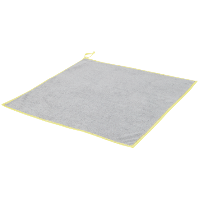

    Heute hat meine Frau Sidolin Multi-Flächen und ein Microfasertuch geschnappt und was soll ich sagen...
    3 Minuten einwirken lassen, mit dem Tuch abwischen, mit Wasser drüber, trocknen lassen. Fleck ist weg.
    Die Flasche habe ich mir sofort unter den Nagel gerissen :)
