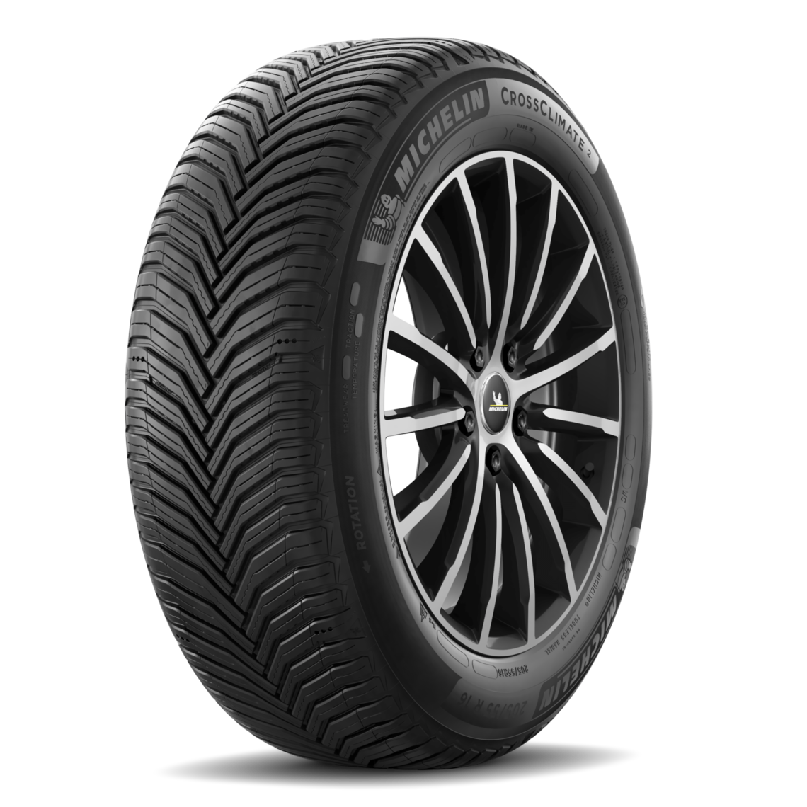

    Mich interessieren eigentlich die Michelin Cross climate. Aber die gibt es nur in der Grösse 215/45 R 17
    Passen die auf die Original 17 Zoll Alu´s? Darf man dass fahren, Muss das in den Papieren eingetragen werden?
  • Also, ich hätte, dadurch dass es hier in Köln so gut wie nie schneit auch lieber die CC gehabt, gibt es aber nicht auf die 205 45 17, wie du es schon geschrieben hast.
    Mein Reifenhändler, der zwar bei dem MX5 auch nicht allzu viel von GJR hält, hat mir jedoch von den CC abgeraten da diese anscheinend zu schnell an Nassgrip abbauen (CC2, also eine überarbeitete Version soll bald auf den Markt kommen) und natürlich auch wegen der Sache mit der Abnahme bei 215 45 17, da sich Eintragungen von abweichenden Reifengrößen nicht mehr so einfach erledigen lassen wie früher lt. meinem Händler. Ein weiteres Problem ist die veränderte, eventuell "aufgeblasene" Optik des grösseren Reifens.
    Inwiefern dies der Wahrheit entspricht mag ich nicht zu beurteilen da ich die CC noch nicht gefahren bin, und halt nicht in 215/45 auf meinem Auto montiert hatte.Nur kann man mit den Quatrac, von denen ich persönlich aus Erfahrung spreche (natürlich in Originalgrösse 205/45 17), auch bei winterlicheren Verhältnissen wie vor kurzem sogar im Kölner Umland ganz gut zurecht kommen.
