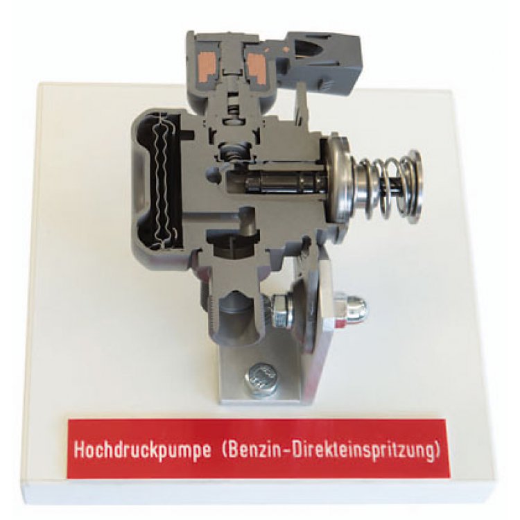

Weiß jemand, wie diese Pumpen aufgebaut sind? Läuft da auch ein Nocken über einen Kolben, wodurch der Treibstoff gefördert wird? …..
schaust du hier
Hochdruckpumpe (Benzin-Direkteinspritzung)Hochdruckpumpe (Benzin-Direkteinspritzung) - Die neueste Generation der Benzin-Hochdruckpumpen von Bosch, mit denen Kraftstoffdrücke von mehr als 200 bar möwww.thepra.de -
