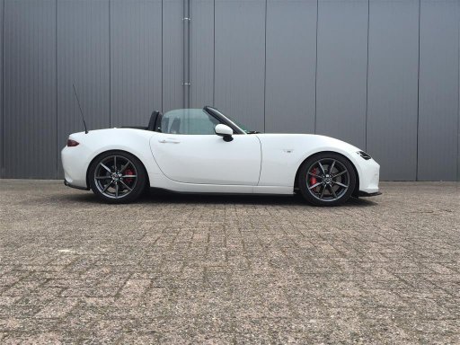

  • In erster Linie war für uns der Preis wichtig, darum haben wir uns für das ST Fahrwerk entschieden. Gleich nach der Reifenmesse war das lieferbar.
    Optisch sieht das echt gut aus, die Stalverzinkten Teile machten und machen immer noch einen guten Eindruck.
    Zu allererst, und einige hatten das ja bei uns gesehn war es auf 63 mm runtergeschraubt..
    Die Straßenlage ist natürlich aller erste Sahne, und man muß wissen: Schlagloch bleibt Schlagloch, aber selbst mit meinem dezenten Rückenproblem war das Fashren immer noch recht angenehm. Das Aussteigen sieht allerdings für außenstehende erbärmlich aus. Aber auch darüber kommt man hinweg..
    Dann begab sich die Gelegenheit nochmal beim @Taxidriver das Fahrwerk einzustellen, und hatten zu diesem Zweck auf 45 mm (Stand jetzt) wieder hochgeschraubt.
    Optisch einwandfrei, fahrkomfort besser als vorher mit 63mm tiefer.. ich persönlich bin mit den Fahreigenschaften durchaus zufrieden. Ich bin ein gemäßigter Fahrer ohne Nagel im Kopf und möchte die gocart eigenschaften nicht mehr missen. @ette ist der Racer und kann hierzu sicherlich ebenfalls zu sagen...
