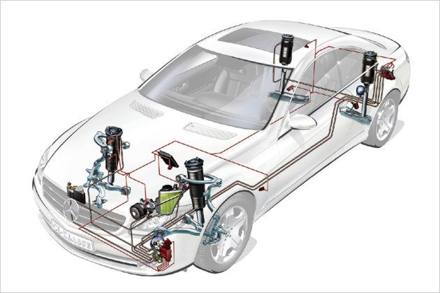

Gedämpfter Wankelmut: Ideen aus der FahrwerkstechnikDie Abstimmung konventioneller Stahlfederungen ist ein kunstvoller Kompromiss aus Sport, Komfort und Sicherheit. Neue Entwicklungen helfen, den Zielkonflikt…www.heise.de

Diese Systeme sind immer noch extrem teuer und weit davon entfernt irgendwo standard zu sein (im BMW 7er mit HA-Lenkung 4.400 Aufpreis). Die zweite Aussage passt dann gar nicht. Die verstellbaren Stabis, man spricht auch von aktiver Wankstabilisierung, verbessern ganz einfach die Wirkweise der Stabis, indem sie bei Geradeausfahrt auf weich stellen (mehr Komfort) und bei Kurvenfahrt besser stabilisieren, um die Wankwinkel zu reduzieren. Gleichzeitig kann ich über die Verstellung auch noch gezielt über- oder untersteuern reduzieren.
Fährt sich schon ganz nett und bietet alle Vorteile steiferer Stabis, ohne deren Nachteile.Mit der Federung und Dämpfung hat das nicht mehr zu tun, als ein normaler Stabi. Dafür gibt es andere Systeme, wie Dämpferregelung, Luftfedern, oder sogar aktive Fahrwerke (z.B. Active Body Control, ABC).
