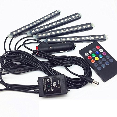

  • Kind of strange. Die Frage ist, wie die Farbumschaltung normalerweise gesteuert wird. Haben die leisten nur zwei Leitungen? Dann kann es ja eigentlich nur über ein aus- und wieder Einschalten der Versorgungsspannung laufen.
    Bin gespannt, was du herausfinden.
    Auf dem Bild kann man die Komponenten der Leisten sehen.
    Der Controller (Kasten) ist für die Steuerung zuständig und dieser kriegt nur +/.
    Über die Fernbedienung kriegt der Controller mittels Infrarot gesagt welche Farbe er einstellen soll.
    Gemessen habe ich bei offener Tür 12,6V und bei geschlossener, wenn die LEDs blau werden, nur noch etwas mehr über 11V.
    Ich denke da ist der Hund begraben ;(
