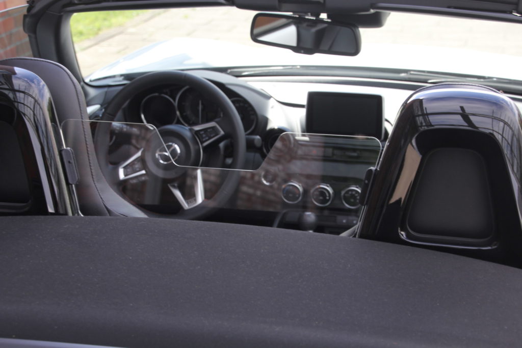

  • Hat jemand das schon verbaut ?
    Acryl Windschott - Mazda MX-5 ND / Fiat 124 Spider - ZYMEXX Fahrzeugtechnik GmbH
    Acryl Windschott für Mazda MX-5 ND und Fiat 124 Spider - Acrylklares Teil Maßgeschnitten mit 3D-gedruckten Befestigungsclips.
    www.zymexx.de

  • Gibt es schon Erfahrungswerte zwecks obigen Windschott der Fa. Zymexx?
    Würde mich auch interessieren aber anscheinend ist es momentan nicht en Vogue und nicht bis garnicht im Einsatz.

  • Moin,
    Seit heute morgen nun bei mir im Einsatz.
    Montage
    Altes rausclipsen, neues rein, schrauben der Seitenhalterungen etwas lösen und in passende Position bringen, schrauben wieder befestigen.
    Wirkt bei mir im Moment aber ein wenig klaprig. Muss ich mir in einer ruhigen Minute Mal anschauen, sitzt aufjedenfall nicht bombenfest.
    Vielleicht kann auch @Kugelfisch dazu was sagen?
    Fahrt
    Wesentlich weniger verwirbelungen im Nackenbereich, windstill ist es nicht, aber bringt zum Standard schon einiges. Erbrobt bis ca. 160km/h. Geklappert hat nichts.
    Bedienung
    Bekommt man ohne Probleme auf und zu, beim ersten Mal leicht den Arm geratscht, weil ich nicht daran gedacht habe, das es jetzt ein wenig höher ist.
    Bin im großen und ganzen zufrieden, an die Halterung begebe ich mich nochmal.
    Bei Fragen nur zu

    Hört sich schon sehr vielversprechend an. Ich möchte mir ein Windschott zur Herbstsaison gönnen und hab dieses auf meiner Wunschliste.
    Bin gespannt, wie man es befestigen kann, damit nichts klappert. Wäre cool, wenn du deine weiteren Eindrücke postest.

  • Wahrend der Fahrt klappert an sich nichts. Nehme an der Winddruck presst die Halterung von vorne gegen die Stützen, so dass es stabil ist.
    Nimmt man sich die Konstruktion aber vor, so lässt sich das Windschott in nicht unerheblichen Maß bewegen.
