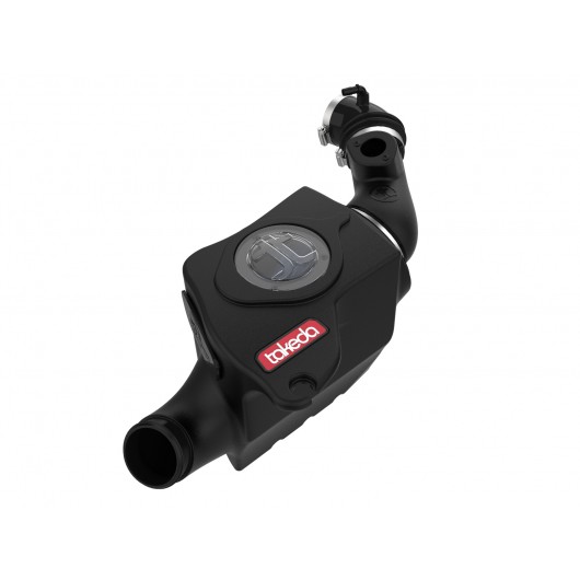

  • So, das Mishimoto Air Intake ist verbaut. Im normalen Fahrbetrieb hört man keinen großen Unterschied. Aber unter Last ist der Sound gigantisch! Hört sich so an, als ob der Motor mehr Hubraum hat. Das ist gar nicht mal laut, aber es ist ein schöner Ton. Zum ersten Mal höre ich auch bei geöffnetem Verdeck ein Ansauggeräusch. Die Frequenz ist so, dass es mit dem Auspuffklang harmoniert. Kann man schlecht beschreiben, das muss man selber hören. Leistungsmäßig spüre ich absolut keinen Unterschied, nur das Ansprechverhalten ist gefühlt einen Tick besser. Mir war aber auch nur der Klang wichtig und dieses Ziel ist erreicht.
    Die Befestigung wird an den originalen Punkten gemacht. Die Batteriehalterung musste an der linken Seite etwas bearbeitet werden, damit genug Platz zwischen der Halterung und dem Ansaugrohr ist.
    Zu den Kosten. Alles Nettopreise zzgl. MWST.
    Air Intake: 323,53 Euro
    Einbau: 75 Euro
    Tüv-Abnahme (Einzelabnahme): 100 Euro
