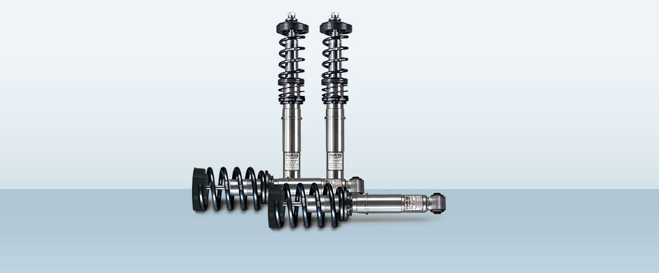

    seit einigen Wochen bin ich nun stolzer Besitzer eines H&R Monotube-Gewindefahrwerks.
    Stedi_55765 hatte ja bereits angekündigt, dass es hierzu einen Erfahrungsbericht geben wird!
    An dieser Stelle auch nochmal vielen Dank an ihn für die freundliche Vermittlung!
    Zu dem Umbau:
    Verbaut wurde besagtes Fahrwerk mit einer Tieferlegung von 45 mm (Einstellbereich bis 60 mm).
    Hinzu sind Spurplatten 9 mm vorne und 15 mm hinten je Rad verbaut.
    Stabis von H&R wurden auch gleich mit verbaut.
    Ich fahre mit dem Setup nun schon einige Wochen rum und bin wirklich top zufrieden!!! :)
    Jetzt fährt der Mixer so wie er soll ... wie ein Sportwagen :D
    Ich muss ehrlich sagen, dass mich die Rollneigung vorher schon ein wenig gestört hat.
    Jetzt gibt er sehr schönes Feedback und liegt trocken auf der Straße.
    Klar wird es ein bisschen "hoppeliger", aber für meine Begriffe immer noch recht komfortabel! Kein Poltern o.ä.!
    Ich denke es ist ein perfekter Kompromiss zwischen Sportlichkeit und Alltagstauglichkeit!
    Ich kenne leider nur das Gesamtpaket mit Stabil, aber nach Aussage von H&R haben die noch sehr viel gebracht ... waren selber auch sehr begeistert!

    Anbei noch zwei Bilder. Eins vom Fahrwerk und eins bei max. Tieferlegung :thumbsup:
    Damit fahre ich aber nicht durch die Gegend ;)

  • Ich fahre jetzt auch schon ein paar Jahre MX-5 und ich kann ein paar von deinen Anmerkungen wirklich nicht nachvollziehen.
    Ein Gewinde auf 45 mm einzustellen, bei 60 mm Gesamteinstellbereich halte ich für völlig überdreht. Damit wird es nicht nur ein bischen "hoppeliger" sondern einfach nur knüppelhart und im normalen Straßenverkehr kaum noch fahrbar, wenn man nicht gerade mit 1-2 km/h über Berliner Kissen und dergleichen fahren will.

    @Dorifuto: Auf der Vorderachse ist eine Rennsportfeder mit einer Federrate von 50 N/mm verbaut (+Helperfeder). Auf der Hinterachse muss ich leider passen :whistling:
    Der Verstellberich ist bei H&R mit etwa 30-60 mm auf der VA und 35-60mm auf der HA angegeben.
    Von daher verstehe ich auch nicht warum 45 mm überdreht sein sollten...
    Und bezüglich des Restkomforts, war jeder der bisher mitgefahren ist ähnlicher meinung bzw. positiv überrascht.
    Klar Eindrücke sind verschieden...von knüppelhart und kaum noch fahrbar aber meilenweit entfern!
