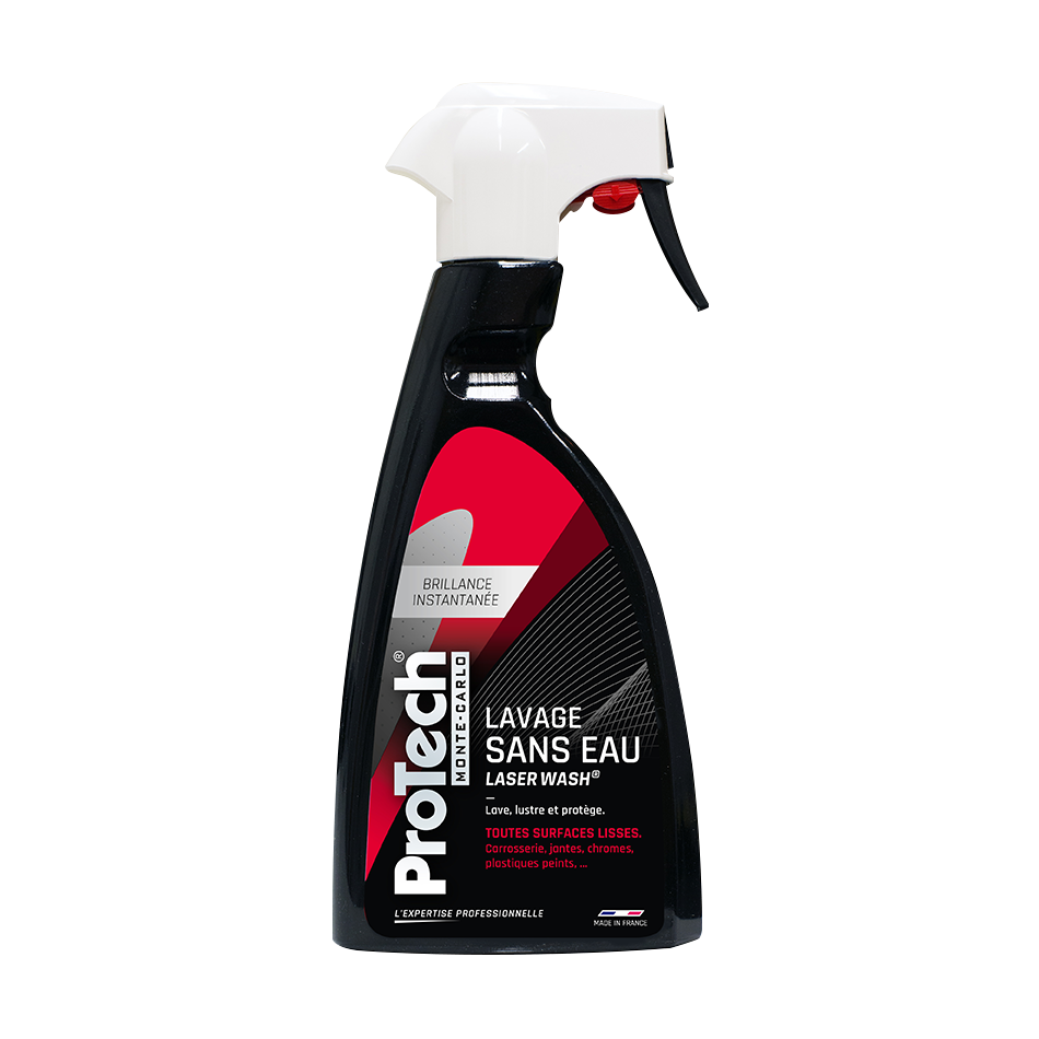

    Gestern das trockene Wetter noch mal ausgenutzt um ihm eine Trockenwäsche zu verpassen, vollzutanken, den Reifendruck auf 3.5Bar zu erhöhen und im Anschluss noch mal ca. 25km ordentlich warmgefahren zum Abstellen für die Winterzeit.

    Wo Du das Thema Trockenwäsche ansprichst, hast du Empfehlungen wo man sich dazu mal informieren kann? Hab ich noch nie gemacht, aber schon öfter von gehört. Im Internet gibt es auch immer viel Quatsch zu lesen, daher die Frage.
