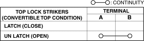

  • Was wurde denn alles so demontiert? Könnte an den Verdeckschaltern liegen:
    TOP LOCK STRIKER INSPECTION | 2016 ND Shop Manual
    < Previous Next > 1. Disconnect the negative battery cable. (See NEGATIVE BATTERY CABLE DISCONNECTION/CONNECTION.) 2. Remove the following parts: a. A-pillar…
    www.hexorcism.com

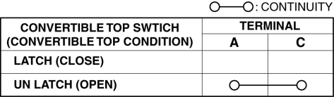

    CONVERTIBLE TOP SWITCH INSPECTION | 2016 ND Shop Manual
    < Previous Next > 1. Disconnect the negative battery cable. (See NEGATIVE BATTERY CABLE DISCONNECTION/CONNECTION.) 2. Remove the scuff plate. (See SCUFF PLATE…
    www.hexorcism.com
    EDIT: Stromlaufplan hier: https://www.hexorcism.com/16ND/sm356458/

    Für mich klingt es eindeutig nach den Verdeckschaltern, da würde ich ansetzen (lassen).
    ND G184 SL + SP | H&R Monotube | VA30 HA36
  • Der ist einfach zu prüfen. Musik an, Verdeck offen und den Schalter drücken. Dann muss sich die Soundeinstellung ändern. Damit kann man checken ob der Schalter überhaupt arbeitet.
