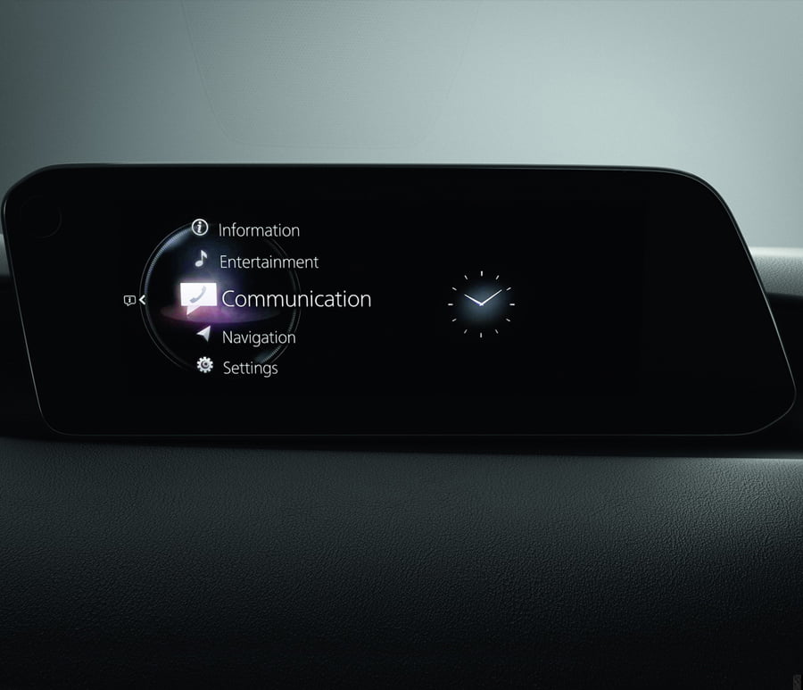

  • moin nochmals,
    ließ dich hier mal ein. Hier gibt es viele Infos. Das System beim 2019er Mazda3 sollte ja jetzt mit dem 2024er MX5 identisch sein.
    Kann ich aber nicht zu 100 % bestätigen. Bitte selbst "ein Bild" von machen. Also ob MX5 oder andere Mazda-Modelle spielt
    eigentlich keine Rolle, weil es immer um das MZD Connect-System geht.
    https://www.mazda3revolution.com/threads/mazda-connect-7th-gen-firmware-updates-2019.234081/

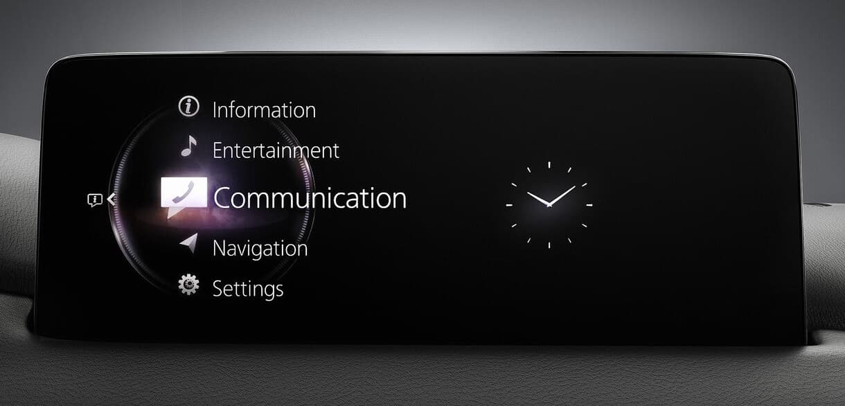

  • Nachtrag 2:
    hilft jetzt für den MX5 erstmal nicht weiter! Hier in der Beschreibung weiter unten siehst Du welche verschiedenen Versionen für welche Modelle es gibt (warum der MX5 noch nicht dabei ist, verstehe ich auch nicht).
    Mazda Connect 2 Firmware-Update EU (Europa)
    Navi World ⭐⭐⭐⭐⭐ Aktualisieren Sie Ihren Mazda Cx-5 mit der neuesten Firmware 10028 EU ☑ Sofort lieferbar ☑ Guter Preis ☑ Voller Support ☑ Kostenloser Versand
    de.navi-world.com
    Hier wird auch weiter unten auf die Neuerungen eingegangen. Ggf. findest Du ja deine aktuelle Version schon im MZD wieder, müsste auf .kwi enden.
    Ansonsten einfach mal den Händler machen lassen.
