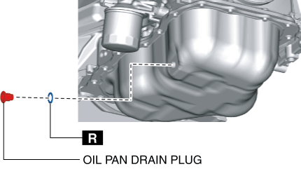

Ich habe mir für meinen Traktor einen Bochumer Stopfen gekauft und bin am Grübeln, ob das nicht auch was für den MX-5 ND wäre gerade, wenn man keine Hebebühne hat kann ich mir vorstellen das dies sehr praktisch ist und man einen Ölwechsel ohne große Sauerei machen kann.
Gekauft habe ich mir für meinen Traktor Bochumer Stopfen M30x1,5. Bei Mazda MX-5 ND kenne ich jetzt die Größe der Ablassschraube nicht. Weiß jemand da die Größe und kann auch noch schreiben ob bei einem Bochumer Stopfen der Abgang Gerade sein soll oder besser 90° bzw. 45° abgewinkelt.
