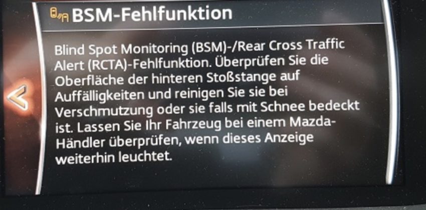

  • Zu der Fehlermeldung gibt's eine Anzeige auf dem Touchscreen. Da müsste stehen, bzw. stand , wenn der Fehler jetzt weg ist....
    Reinigen Sie die hinteren Sensoren ;)
    Bestimmt staubig, oder ein gezielter Vogelangriff ^^

  • Mazda "BSM Fehlfunktion" | Ursachen, Lösungen und Kosten
    Mazda Fehlermeldung "BSM Fehlfunktion" ➤ Blind-Spot-Monitoring Fehler ➤ Ursachen, Symptome, Lösungen und Kosten ➤ Dreck, Sensoren, Software
    carwiki.de
    Da sieht man die Meldung aus dem MZD.
    Gibt sicher verschiedene Ursachen, aber ich hatte nach der Reinigung keinen Fehler mehr und es war tatsächlich Vogelkot und das auch nur auf dem äußeren Rand des Sensors.
