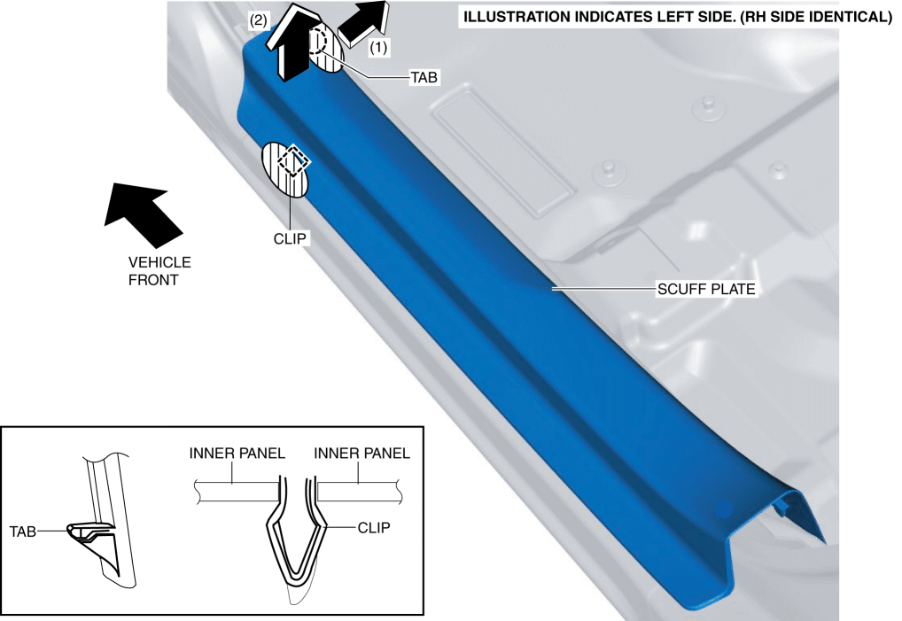

    Also zunächst erstmal alles freilegen. Dafür beginnen wir mit der Einstiegsleiste. Die ist einfach nur geclipst und kann daher gerade nach oben weggezogen werden.

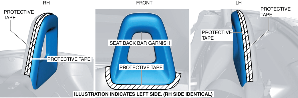

    Um die vordere Kopfstützenverkleidung ab zu bekommen, muss so ein Zierleistenkeil an der gezeigten Stelle eingeführt und dann gehebelt werden. Wenn man einmal einen Anfang hat, gehen die anderen eigentlich ganz gut. Trotzdem immer den Keil zur Hilfe nehmen und die Verkleidung nahe der Clips von Innen raus drücken, statt an einer weiter entfernt liegenden Stelle mit den Händen zu ziehen. Auch Aufpassen, dass ihr die Verkleidung nicht irgendwann zu schräg zieht. Nicht zu schräg ziehen, dann könnten Clips brechen. Aber vorsichtig ein bisschen hin und her wobblen hilft manchmal.

    Man sieht auf diesem Bild auch gut die kleine Aussparung am unteren Ende, in die der Keil eingeführt werden soll.

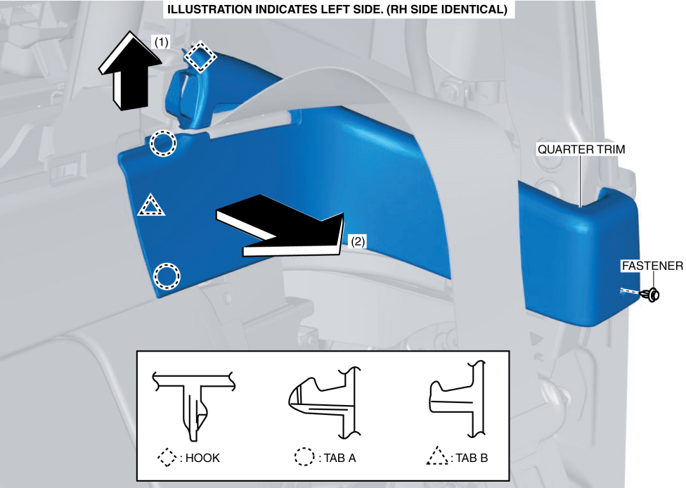

    Dann das "quarter Trim" ausgebaut. Da ist am vorderen Ende ein Pin zu entfernen und dann kann man das einfach abziehen. Bei dieser Sorte Pin muss zunächst der innere Teil ein paar mm raus geholt werden (hier könnte der Phasenprüfer helfen), um ihn zu entriegeln. Danach kann man den Pin einfach entnehmen und das Teil entfernen. Wichtig: das Teil ist unter der Kopfstützenverkleidung "verriegelt", daher muss die unbedingt zuerst raus.

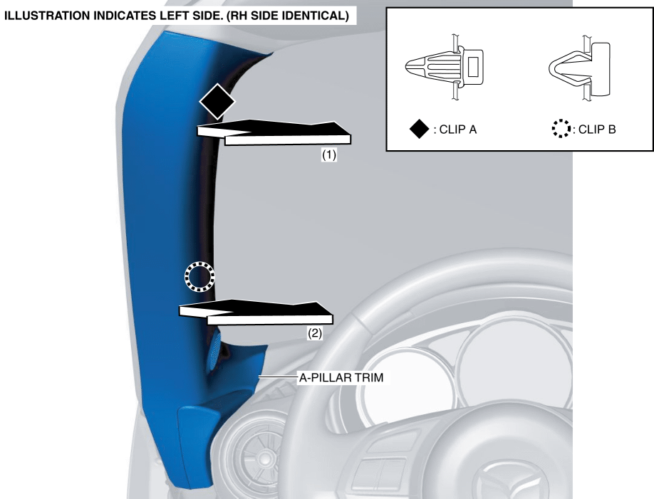

    Weiter geht es vorne. Die A-Säulenverkleidung ist recht einfach zu lösen. Im oberen Bereich müssen 2 Clips nach hinten rechts gelöst und anschließend muss die Verkleidung nach oben raus gezogen werden. Schaut euch dabei unten an, was genau wo rein gesteckt werden muss. Das erleichtert die Remontage, wenn man da nicht erst suchen muss ;)
    Achtung: der Hochtöner steckt im unteren Bereich noch in der A-Säule drin. Der müsste ausgeclipst werden, um die A-Säulenverkleidung komplett zu entfernen. In meinem Fall ging das nicht, da der Vorbesitzer da oben einen anderen Kondensator angebunden und eingeklebt hat (zur Klangverbesserung). Die Verkleidung kann da aber auch einfach halb auf dem Lenkrad liegen bleiben. Dafür kann der Lautsprecher auch eingeclipst bleiben.

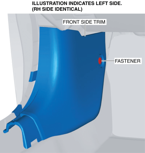

    Anschließend noch das Sicherungsfach auf. Den Deckel kann man - klar - einfach öffnen und dann ist in Fahrtrichtung vorne noch ein Pin, der erst entriegelt und dann entfernt werden muss. Anschließend muss in Fahrtrichtung hinten ein Clip raus gezogen werden, dann hat man die Verkleidung in der Hand.
