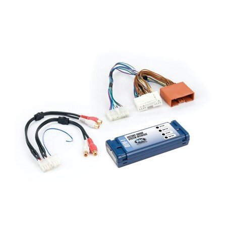

  • weiter gehts,
    dann den bestellten (73 €) PAC-Adapter plug-and-play in 2 min, verbaut.
    PAC AOEM-MAZ2 Vorverstärker-Adapter für Mazda ab 2001 o. Verstärker, 72,65 €
    just-sound.de
    Dieser wird ggf. aber nur beim ND1 NON-Bose passen. Bei mir 1:1. Output-Stecker aus TAU raus, Pac dort rein, Pac-Output mit OEM-Stecker
    verbunden, Fertig. Habe jetzt erstmal 2 x 2 RCA/Cinch-Stecker zur Verfügung (links/rechts für front und rear), sowie ein Remote-Kabel.
    Wenn ich das in den US-Foren so richtig verstanden habe, sind die BOSE-TAUs bzw. ND2-TAUs mit anderen Stecker-Größen / Pins ausgerüstet.
    Direkt dort neben der Türöffnung gibt es einen schönen Masse-Kontakt mittels Schraube ... :)
