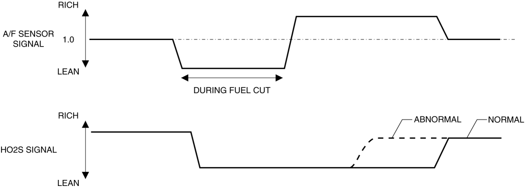

  • Ich habe den Fehlerspeicher jetzt einfach mal mit einem geliehenen billigen Gerät ausgelesen, einfach mal zu wissen, was das Teil kann und weil auf das Fehlerspeicherauslesen schon darauf hingedrängt wurde.
    Wie gedacht, leider bin ich dem Gerät noch nicht viel schlauer. Und das selbe befürchte ich auch beim fmH. Ausser dass ich jetzt glaube, eine Lamdasonde ist defekt.
    Es wären lt. dem billig Gerät folgende Fehler und nach dem Löschen kommen sie wieder.
    Abgasrückführung-System Überwachung
    Lambdasondenheizung
    Überwachung Katalysator
    Lambdasondenüberwachung.
    Siehe Bilder.
    Was ich dazu nicht verstehe ist, das die Leistung da ist und ich keine Einbrüche habe. Ausser die MotorSoftware ist heutzutage so gut, dass das Auto einzelne Defekte gut ausgleichen kann.
    Also falls ich den Fehler nicht selbst finde, muss ich notgedrungen zum fmH, was ich mir eigentlich sparen wollte. Und hoffen, dass die es punktgenau auslesen können. Nicht dass das so wird wie in dem CX30 Forum wo zb. 3x der LMM ausgetauscht wurde, Lamdasonden, irgendwelche Sensoren gewechselt wurden und nach mehrmaligen fmH besuchen irgendwann mal Ruhe war.
