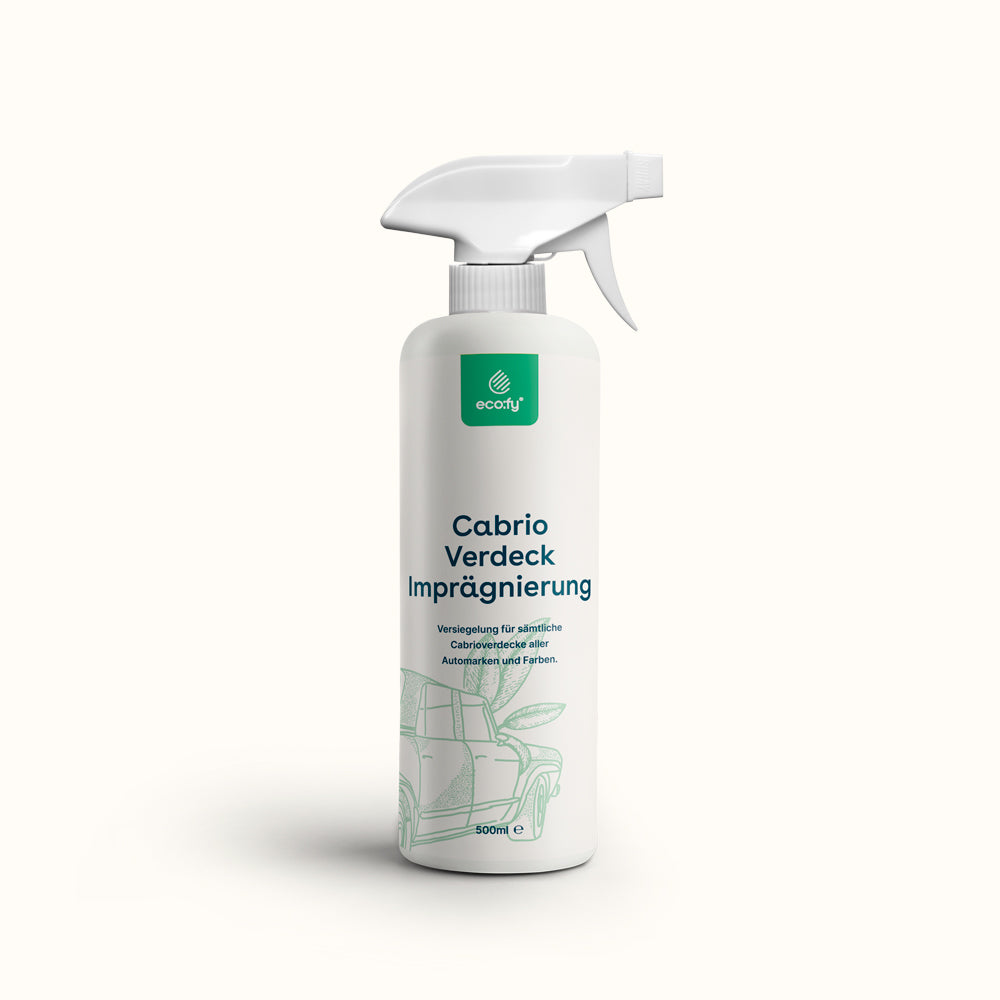

wollte das Stoff Verdeck meines NDs ein wenig schützen und hab mir schön teuer für 40 Euro 5 Liter Imprägnier-mittel geholt.
Nach dem Auftragen hab ich kaum einen Unterschied bei der Wasserabweisung gemerkt. Es riecht einfach nur wie Glasreiniger. Ist das normal? Hat damit jmd Erfahrung, wurde ich gescamt?

Cabrio Verdeck Imprägnierung
Was hast Du denn benutzt? Ich persönlich habe gute Erfahrung mit Dr. Wack A1 gemacht, auch das Sonax Zeug soll ganz gut sein. Bei mir perl alles fein ab, so wie man das erwartet.
eco:fy® Cabrio-Verdeck-ImprägnierungPflegen und revitalisieren Sie Ihr Cabrioverdeck mit dieser fluorfreien Imprägnierungslösung. Sie sorgt nicht nur für eine Wiederherstellung der…ecofy.green
gabs vor kurzem auch in 5L Verpackung
hmm, sagt mir gar nichts, hab ich noch nie gehört.
Kannst ja gern mal einschlägige YT Kanäle konsumieren:
Aber ich fürchte, da hast Du entweder eine schlechte Charge erwischt oder das Mittel taugt einfach nichts. Aber das größte Fragezeichen für mich: Was willst Du mit 5 Litern? Oder hast Du noch vor, Zelte etc. zu imprägnieren?
