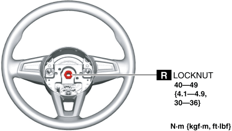

  • Hallo zusammen,
    Habe mein Lenkrad an den silbernen Elementen foliert.
    Nun möchte ich es wieder einbauen und suche das Drehmoment für die Mutter, die Lenkrad mit Lenkradaufnahme verbindet.
    Habt ihr da weitere Infos?
    Kann dazu leider in der SuFu nichts finden, auch Google spuckt nicht das gesucht aus.
    Vielen lieben Dank euch.
    Liebe Grüße
  • Bitte schön BollenND97 :thumbsup:
