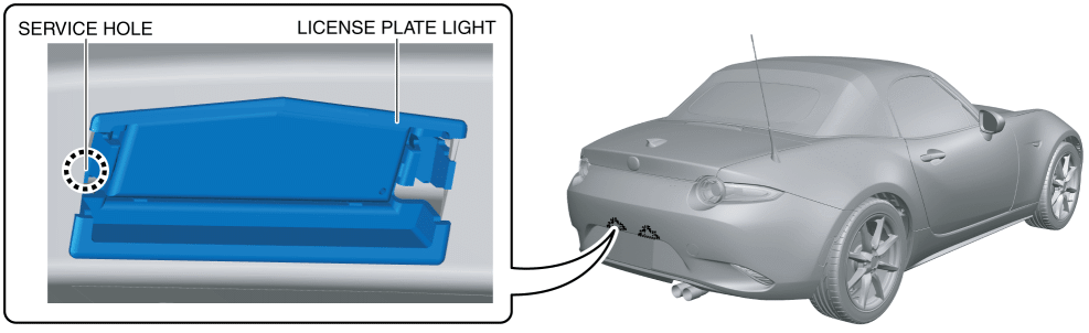

    Ich konnte es nicht bis heute Abend abwarten und will jetzt schon mein Weihnachtsgeschenk verbauen. LED Kennzeichenbeleuchtung von Zymexx.
    Ich weiss allerdings nicht wie ich die Serienmäßige Kennzeichenbeleuchtung demontieren. In allen Videos werden da nur Klips eingedrückt an der Seite und man kann sie rausnehmen. Meine Beleuchtung hat allerdings noch einen Rahmen um die Beleuchtung, und ich sehe keine Klopse. Ich fahre einen 2022 MX-5 ND.

  • Und wie bei allen Arbeiten an Plastikteilen gilt: Möglichst bei halbwegs warmen Temperaturen arbeiten und es nicht mit mehr Kraft versuchen, wenn sich nichts bewegen will. 😅
    Auch wichtig: Schauen, wo die elektrische Verbindung genau getrennt wird. Was ist Stecker am Kabel, was gehört zur Kennzeichenbeleuchtung. Ich lese hier immer wieder,dass die Kabel "zu kurz" wären. Sind sie eigentlich nicht, wenn man es richtig macht (übermäßig lang sind sie andererseits auch nicht 😛).
    Hätte ich mir die Anleitung vorher angesehen, würden wohl beide Originalleuchten noch leben ... 🤪

  • Ich glaub der TE hat gar nicht so unrecht. Zwischen der Kennzeichenbeleuchtung der Anleitung 2016 und dem Bild gibt es schon eine Veränderung der Teile. Ich würde jetzt auch die Kerbe auf dem Foto suchen und diese auch nicht finden.
