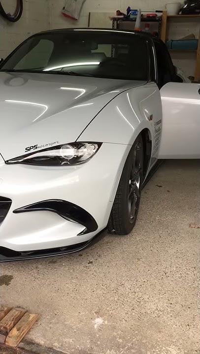

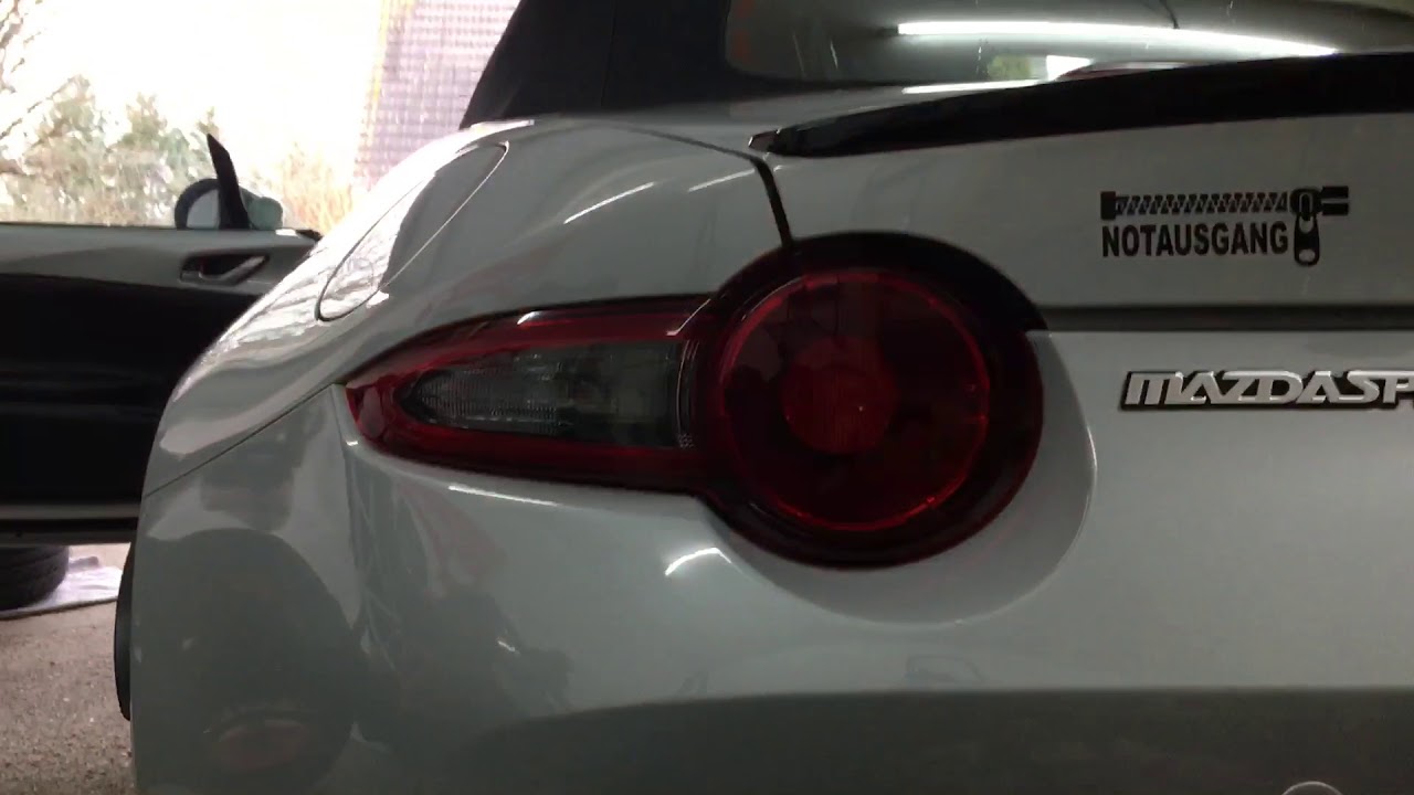

  • @Joshude ja habe vorne und hinten die SMD's drin, kann die tage ja mal n video machen wie das bei mir aussieht
  • Sorry für die späte Rückmeldung, hatte ein wenig Stress mit der einsatzbereitung.
    Hier wie versprochen mal die Aufnahmen der Front und back Indicator.
  • Sehr schick!
    Kannst du kurz erläutern was für Teile du benutzt hast und was alles notwendig ist zu basteln? Widerstände und so z.B.
  • Wenn ich mich recht erinnere sind es 25W Last widerstände, so kleine goldene mit n bissl kühlrippen Design, wichtig damit sie problemlos versteckt werden können. Habe sie dann in den Kabelbaum eingelötet da ich von den „stromdieben“ nicht viel halte wegen korrosion und so. Is n bissl fummelig bei den Rückleuchten da dort an allem fehlt, Platz sowie Kabellänge....aber machbar wenn man n bissl geschickt ist ;) vorne kommt man ohne Probleme überall gut ran. Rad abnehmen und Radhaus Verkleidung zum Scheinwerfer hin lösen und los gehts.
