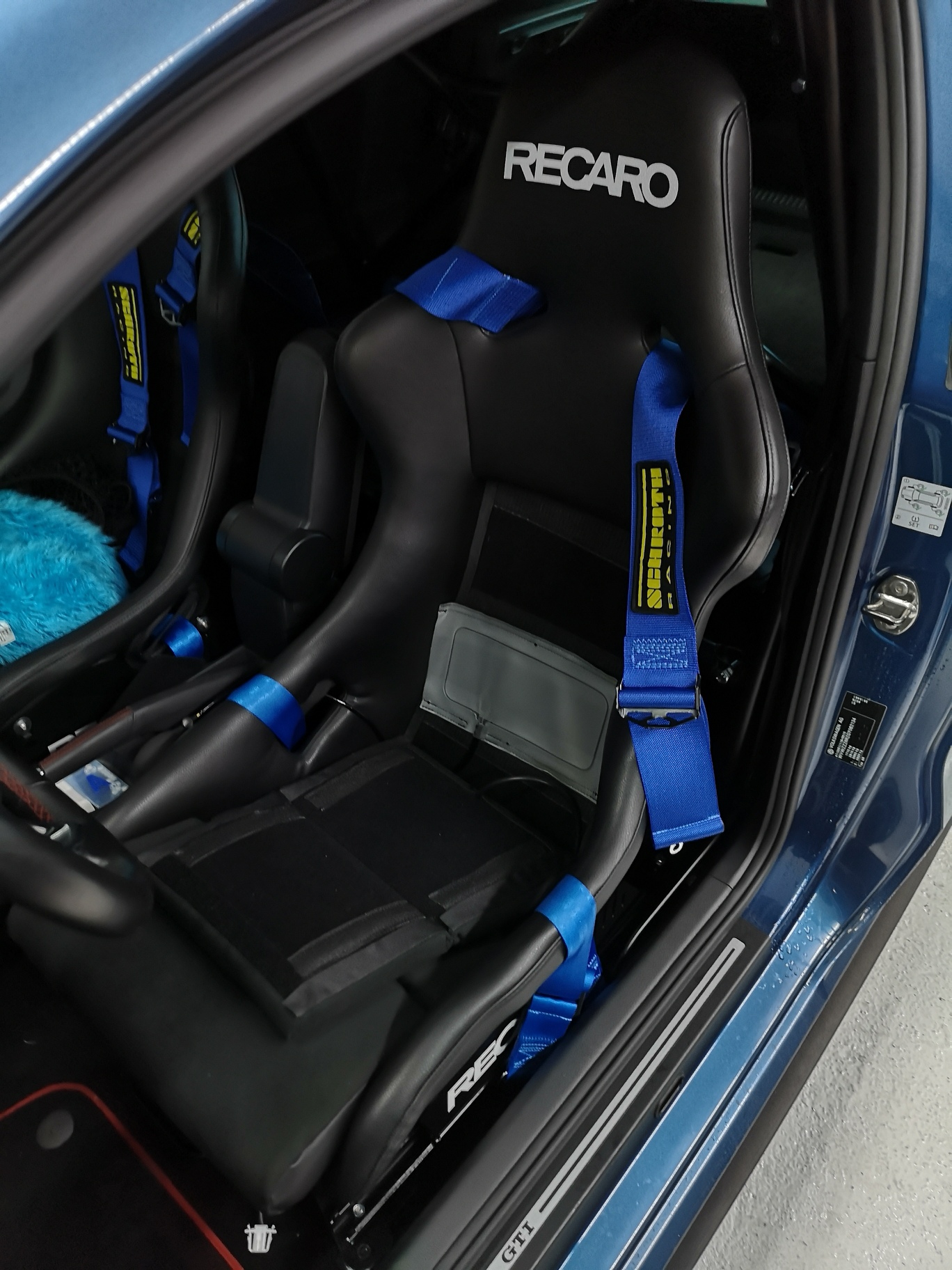

    @Duke Zeig mal bitte, wie dein Gurt montiert bzw. durch den Sitz geführt wurde, da habe ich leider schon die wildesten Sachen gesehen.
  • @Duke Zeig mal bitte, wie dein Gurt montiert bzw. durch den Sitz geführt wurde, da habe ich leider schon die wildesten Sachen gesehen.
    Auf die Schnelle zwei Fotos gemacht. Warum der Gurtverschluss klemmt, erschließt sich mir momentan nicht, muss ich mir mal genau anschauen.
    Wolfram
  • @Duke Drei-Punkt Gurte sollten nicht durch die Öffnungen der Sitzlehne sondern außen herum geführt werden. Die Öffnungen im Rückenteil sind 4/5+P-gurten vorbehalten. Der Drei-Punkt-Gurt wird so zu "eckig" abgelenkt, im Gegensatz zu Hosenträgern kommt der ja nicht aus der Mitte hinter dem Sitz, sondern von der imaginären B-Säule. Die Durchführung am Becken ist so korrekt ausgeführt.
  • Laut SPS, bzw. der Einbauvorschriften muss der Gurt da durch geführt werden. Hat mich auch gewundert. Unterlagen dazu habe ich leider nicht.
    Ich zitiere die ABE der Pole Positions:
    "Im Bereich des Sitzteiles liegen beidseitig Durchführungen für den Beckengurt des serienmäßigen Dreipunkgurtes bzw. eines möglichen Mehrpunktgurtsystems vor. Im Sitzboden befindet sich mittig ebenfalls ein Gurtdurchbruch für die Durchführung des Schrittgurtes eines möglichen Mehrpunktgurtsystems. Die Lehne weist im oberen Bereich ebenfalls 2 Durchführungen für die Schultergurte eines möglichen Mehrpunktgurtsystems auf. Die oberen Gurtdurchführungen sind rückseitig mit einer Kunststoffblende versehen."
    Leider ist SPS da nicht ganz im Bilde. Die haben früher allerdings auch schon den Gurt nicht durch die Beckendurchführung gelegt, daher schon ein Fortschritt. Aber noch Potenzial vorhanden. ;)
